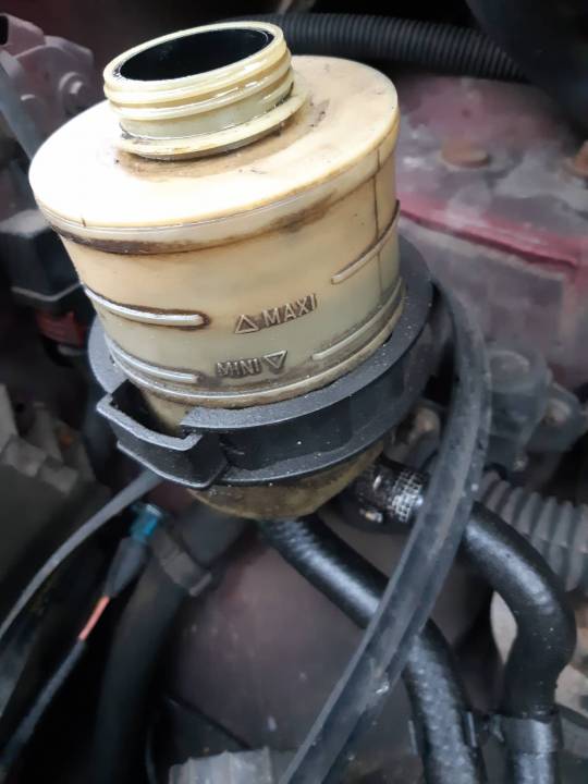

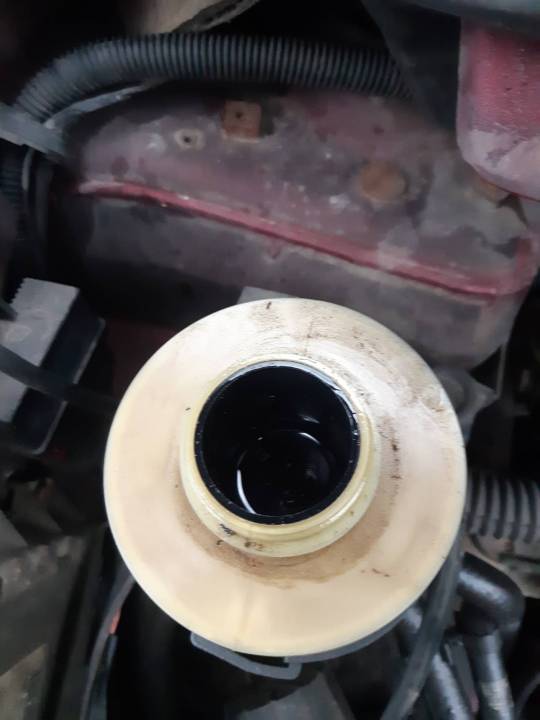

Подскажите какая у кого залита жидкость в ГУ (цвет и марка) . проблема в том, что у меня жидкость вроде как красная, но частично стала с мелкими пузырьками воздуха. Года 2-3 назад менял  жидкость но бирка от сервиса не сохранилась. Вот теперь решил посоветоваться на какое масло менять??? кто что льёт и что нужно лить??? Пежо 806, 99г.в., 2.0I, 8-кл.

лью манол для автоматической трансмиссии и ни каких проблем

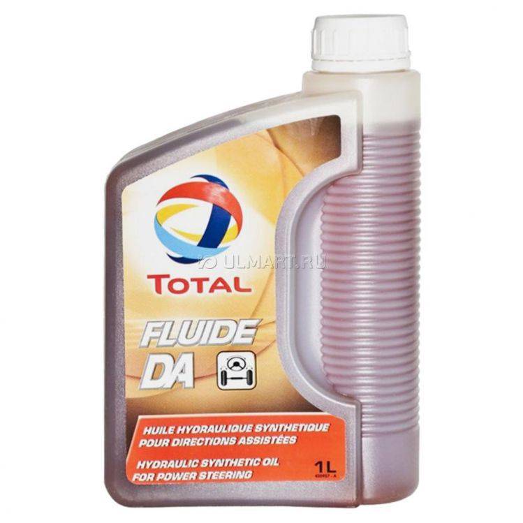

Какого цвета жидкость покупать? желтую, красную или зеленую? машина 2000 года.
Так там вроде масло для автоматической трансмиссии идет, оно красное.

Говорят разное. Кто масло для автоматической трансмиссии, а кто Dexron II. Вот я и не знаю что покупать.
Масло ATF бери, какого угодно тебе производителя. Мне 2 недели назад заливали. Все работает идеально.

А я купил какое-то универсальное американское. Залил - уровень держит, не гудит вроде. Кстати, вспомнил случай. Как-то возвращались из Египта, машину в Киеве оставляли на две недели, вытекла вся жидкость из бочка ГУРа. Километров 15 до заправки ехал 80-90 и ГУР гудел ужасно, залил точно такой же американской жидкости в белой бутылке ,но с присадками типа размягчающими сальники и резинки - гудеть перестало и течь вроде бы уменьшилась. Ну по крайней мере раз в год доливаю 50-80 гр.
