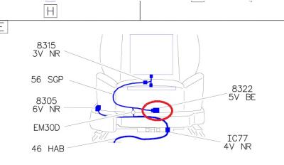

    Ну я же выложил картинку, с местоположением реле. Пост #2120
    0
    спасиб, Саш. но такая картинка у меня есть, ток по екй все-равно не ясно где оно. просто снизу или по обивкой. такая картинка идет на все 4 обогрева, но реле под водительским снизу по центру, а в задних - побокам.
    0
    8321 : реле таймера электрообогревателя сиденья (водителя) .
    8322 : реле таймера электрообогревателя сиденья пассажира) .
    скорее всего будет просто снизу, а не под обивкой.

    в том то и дело, что на пассажирском, в отличии от водительского, просто снизу кроме электроматоров я ничего не нашел.... гляньте кто, пожалуйста, под свое сиденье пассажирское. если увидите там реле - выложите его фото плиз :)
    0
    а оно у тебя там вообще есть? может просто выдрали и колодка болтается?
    0
    Да, вроде, ничего не вырвано. Во всяком случае оборваных и болтающихся проводов и колодок нету.Терзают смутные сомнения, что это реле может в водитетельском сиденьи? А то там большая пластиковая байда с кучей проводов, но может это блок памяти на сиденье...

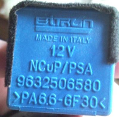

    В общем-то найдена проблема - это реле таймера электрообогревателя сиденья, которое не работает.
    Огромное спасибо Алексею за помощь.
    П.С. Если вдруг кому понадобится - это реле в пассажирском сиденьи расположено под обивкой, и добраться до него без демантажа сиденья - крайне трудно, я бы даже сказл невозможно :)
    Может кто подскажет код его, чтоб узнать сколько оно на СИФе стоит... или можно сразу цену :ph34r:
    выглядит так
    Изменено пользователем Eagle
    0
    Сегодня закончилась моя борьба с обогревом =) Можно ждать зиму :)Все решилось заменой реле таймера обогрева, которое было приобретено за 15$ (в отличии от цены у ОД в 238 000 бел. руб. и месячного срока ожидания доставки). Спасибо всем, кто принимал участие в решении вопроса.
