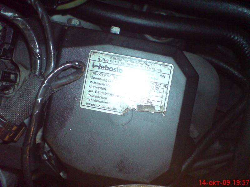

    Народ, у меня на 806 2.0 HDI ну О-О-Очень медленно нагревается, хотя и стоит эта Вебаста Thermo Top Z/C-D. В неё идут патрубки с ОЖ. Температура 0-2 тепла по утру, а она по ходу и не думает работать.И с выхлопной синий дым валит. Подскажите толковый сервис, где ентот девайс ремонтируют? Аль может умельцы такие найдуться? А то пока не проедешь минут 5-10, температура до 70 еле подымется. Уже и термостат сменил, всё по-прежнему.
    0
    Т.е. от блока вебасты должны идти провода либо к печке, либо к радиатору?
    У меня идут шланги, в которых охлаждающая жидкость, т.е. она прогревает охлаждающую жидкость.

    А как долго машинка греется? И какой звук у этой Вебасты? Её слышно?
    0
    Я уже ответил тут:

    Alexxx_21,спасибо за ответ. Только если машинка в "0 +2" 10 минут греется, что же будет в январе-феврале, когда за бортом -20 будет? У меня она по-ходу и признаков жизни не подаёт: как завёл-она холодная и выхлопная тоже. Поэтому-то я и интересуюсь где их ремонтируют? И вообще, я считаю, если прибор установлен, то он установлен не зря и поэтому должен работать. Подскажите какой сервис, плиз. Аль может сам кто разбирал? Сложного много?
    0
    В -20 будет то же самое. Поэтому алгоритм у меня такой: завел, сразу на климе режим "есо" + "рецикл" , погрел мин 10 и поехал осторожненько не больше 2000 оборотов, пока стрелка на поднимется хотя бы до 70 градусов. Порой вот эту тему: Там были вроде бы телефоны... Сам я пока Вебасту не чинил ибо работает. А перевести её на предпусковой подогрев пока не решился. Если не найдешь телефоны попробую вспомнить где я их видел точнее...
