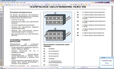

Foblas Опубликовано 20 августа, 2010 Жалоба Поделиться Опубликовано 20 августа, 2010 (изменено) на магнитоле должны быть провода, отвечающие за питание. У меня это прописанные провода +BAT и +AAC Соответственно такие жде провода необходимо найти в разъеме 406. Смотрим на картинку Находим A6: (+) Дополнительное электрооборудование. A7: (+) Постоянный. A8: Macca. A6 - не трогаем. A7 - подключаем к +BAT магнитолы и к +AAC магнитолы. A8 к массе магнитолы. И не надо ничего тянуть и тем более никуда ехать ) Изменено 20 августа, 2010 пользователем Foblas Ссылка на комментарий Поделиться на другие сайты Поделиться
