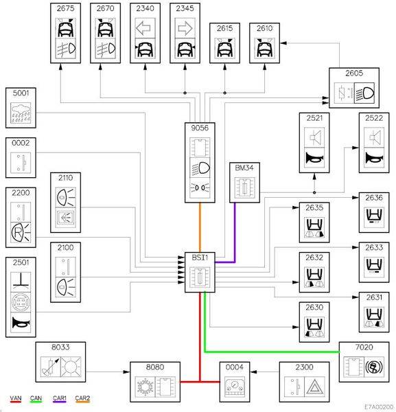

Гость Митричъ Опубликовано 12 февраля, 2011 Жалоба Поделиться Опубликовано 12 февраля, 2011 Здравствуйте!!! В общем по весне ещё, уже как немного похолодало, выскочил глюк или не глюк: при включении ближнего света, вкл. сначала правая фара, потом через секунды 3-4 левая, что очень нервирует, фары не ксенон, обычные! Заранее очень благодарен!!! VIN: VF39D4HXB92005259 Ссылка на комментарий Поделиться на другие сайты Поделиться
Гость Митричъ Опубликовано 26 февраля, 2011 Жалоба Поделиться Опубликовано 26 февраля, 2011 на aves-форуме предложили такой вариант:Между БСИ и фарами есть блок управления светом 9056. Может он глючит...может кто может помочь разобраться или уже сталкивался с этим, просто в чем-чем, а в электрике я вообще никак, тем более в схемах!!! Спасибо! Ссылка на комментарий Поделиться на другие сайты Поделиться
АЛЕКСЕЙ Опубликовано 26 февраля, 2011 Жалоба Поделиться Опубликовано 26 февраля, 2011 ну по блок схеме сказать реально сложно... но логически я бы искал проблему именно в этом блоке Ссылка на комментарий Поделиться на другие сайты Поделиться
Гость Митричъ Опубликовано 26 февраля, 2011 Жалоба Поделиться Опубликовано 26 февраля, 2011 Спасибо! С логикой и у нас в порядке! Кто возметься и разберется? Сколько будет стоить счастье?! Или буду продолжать гонять пока вообще не потухнет или не заклинит!!! Как сказали в AES-service - обычно в таких случаях ездют пока совсем не обрубиться, потому как тяжело что либо сказать!!! Эх (( Ссылка на комментарий Поделиться на другие сайты Поделиться
LEXA607 Опубликовано 27 февраля, 2011 Жалоба Поделиться Опубликовано 27 февраля, 2011 (изменено) думаю за это счастье с тебя возьмут денег нормально(потому что проблема из разряда может сломалось-а можа и не)),езди лучше и не парься вот когда вообще перестанет работать--тогда и починешь(я так понимаю глупо спрашивать--лампы менял)--склоняюсь тоже к этому блоку,посмотри в каком он состоянии(у лёхи была похожая проблема-треснул пластик сверху и в него начала затекать вода,фары глючили--правда у него ксенон)--снимешь пластиковую панель которая закрывает салонный фильтр и увидишь его по центру, если я ничего не попутал)) з ы в зависимости от того что там подгорает,может его достаточно будет почистить и залить герметиком ну или поменять если барыги предложат разумную цену Изменено 27 февраля, 2011 пользователем LEXA607 Ссылка на комментарий Поделиться на другие сайты Поделиться

Vitalll Опубликовано 15 апреля, 2011 Жалоба Поделиться Опубликовано 15 апреля, 2011 (изменено) У меня несколько странный, на мой взгляд, алгоритм включения задних противотуманок (607, 2.2HDI, 2005). При включении задних, горит одна левая. При открытии багажника загорается правая (тоже только одна), независимо от того включены задние противотуманки или нет. Судя по всему проблема есть! Или это нормально?Может у кого есть достаточно подробная принципиальная схема работы освещения? Только по блок схеме ориентироваться затруднительно. Изменено 16 апреля, 2011 пользователем Vitalll Ссылка на комментарий Поделиться на другие сайты Поделиться
