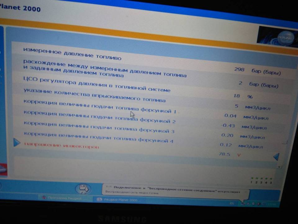

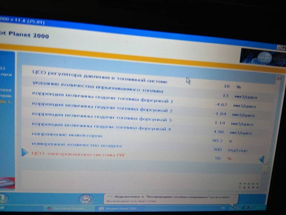

Sh2t Опубликовано 25 января, 2020 Жалоба Поделиться Опубликовано 25 января, 2020 Решил проблему. Расходометр на холостых показывает 330-360 мг/с. ЕГР при ускорении лишь немного подстрекатывает, расход упал до 4.8 л/100 при скорости 90 (было 6.4). Форсы по коррекции даже холодной вошли в зону от +0.9 до -0.6. Расчитанный впрыск (прогретой) пришёл в отметку 5мг/с (был 8). Обидно, что так "активненько" откликнулись, а особенно "ПОДДЕРЖАЛИ". Как сказал поэт: "С такими друзьями, враги не нужны! Скрины ДО и ПОСЛЕ, кому интересно. Ссылка на комментарий Поделиться на другие сайты Поделиться
