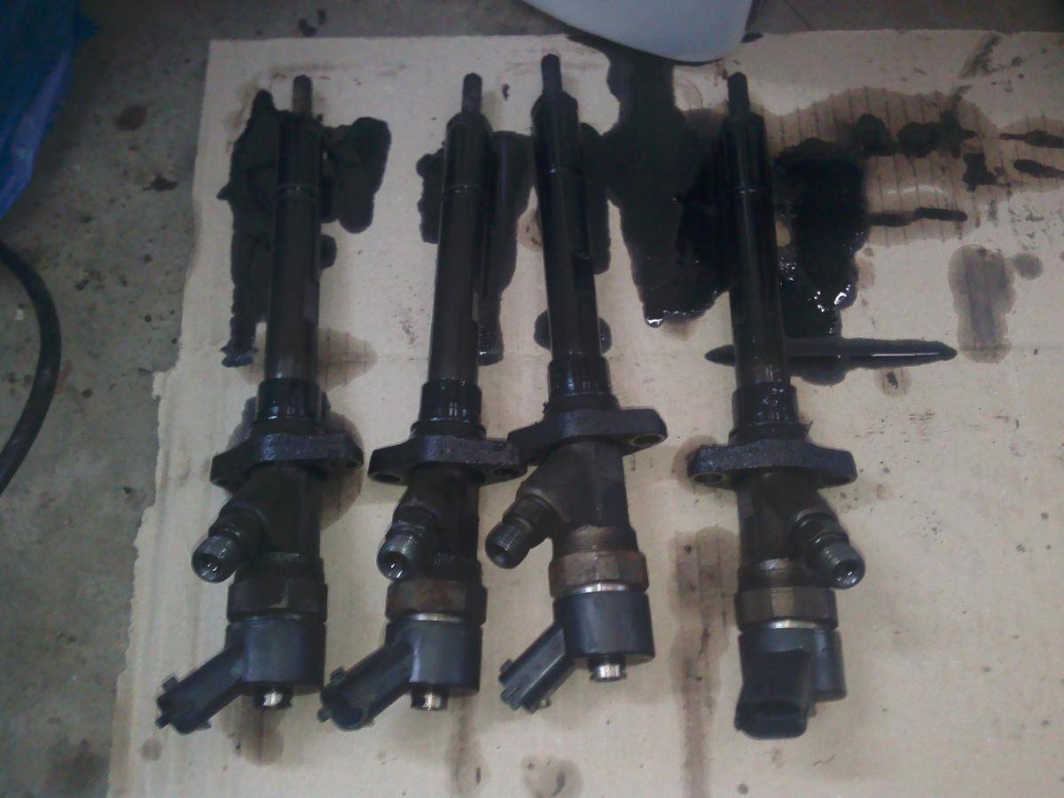

dimi4 Опубликовано 8 сентября, 2015 Жалоба Поделиться Опубликовано 8 сентября, 2015 доброго всем.подскажите ктонить доставал форсунки 2,2 hdi? Ссылка на комментарий Поделиться на другие сайты Поделиться
Chinerev. Опубликовано 9 сентября, 2015 Жалоба Поделиться Опубликовано 9 сентября, 2015 доброго всем.подскажите ктонить доставал форсунки 2,2 hdi?Трудоемкий процесс. Понадобится съемник на гидравлике, чтобы выдернуть их. Хоттаб такое делает, но в Минске. Наши ломастеры могут покалечить форсунки Ссылка на комментарий Поделиться на другие сайты Поделиться
dimi4 Опубликовано 9 сентября, 2015 Жалоба Поделиться Опубликовано 9 сентября, 2015 доброго всем.подскажите ктонить доставал форсунки 2,2 hdi?Трудоемкий процесс. Понадобится съемник на гидравлике, чтобы выдернуть их. Хоттаб такое делает, но в Минске. Наши ломастеры могут покалечить форсунки сьемник 700$ в польше)))), ну а ваапще без этого сьемника реально снять? я хочу сам разбирать Ссылка на комментарий Поделиться на другие сайты Поделиться
Chinerev. Опубликовано 9 сентября, 2015 Жалоба Поделиться Опубликовано 9 сентября, 2015 Бывает форсы хорошо выходят, а иногда одна заест и хоть плачь. Аккуратно попробовать стоит. А вдруг выйдут. Ссылка на комментарий Поделиться на другие сайты Поделиться

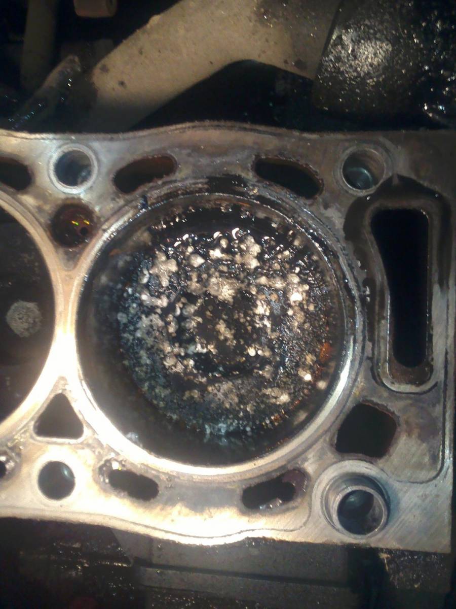

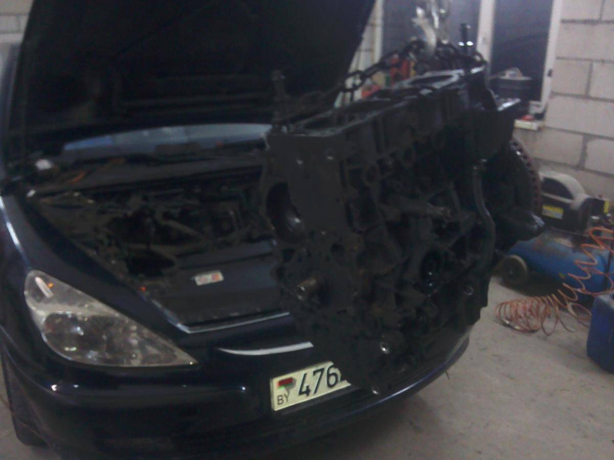

dimi4 Опубликовано 9 сентября, 2015 Жалоба Поделиться Опубликовано 9 сентября, 2015 Бывает форсы хорошо выходят, а иногда одна заест и хоть плачь. Аккуратно попробовать стоит. А вдруг выйдут. вышли все нормально , блоку писец.гидрикам писец Бывает форсы хорошо выходят, а иногда одна заест и хоть плачь. Аккуратно попробовать стоит. А вдруг выйдут. вышли все нормально , блоку писец.гидрикам писец а достались все от руки.ток одну чуть ключом пошевелили Ссылка на комментарий Поделиться на другие сайты Поделиться
Chinerev. Опубликовано 9 сентября, 2015 Жалоба Поделиться Опубликовано 9 сентября, 2015 А с блоком что? Неремонтнопригодный? Ссылка на комментарий Поделиться на другие сайты Поделиться

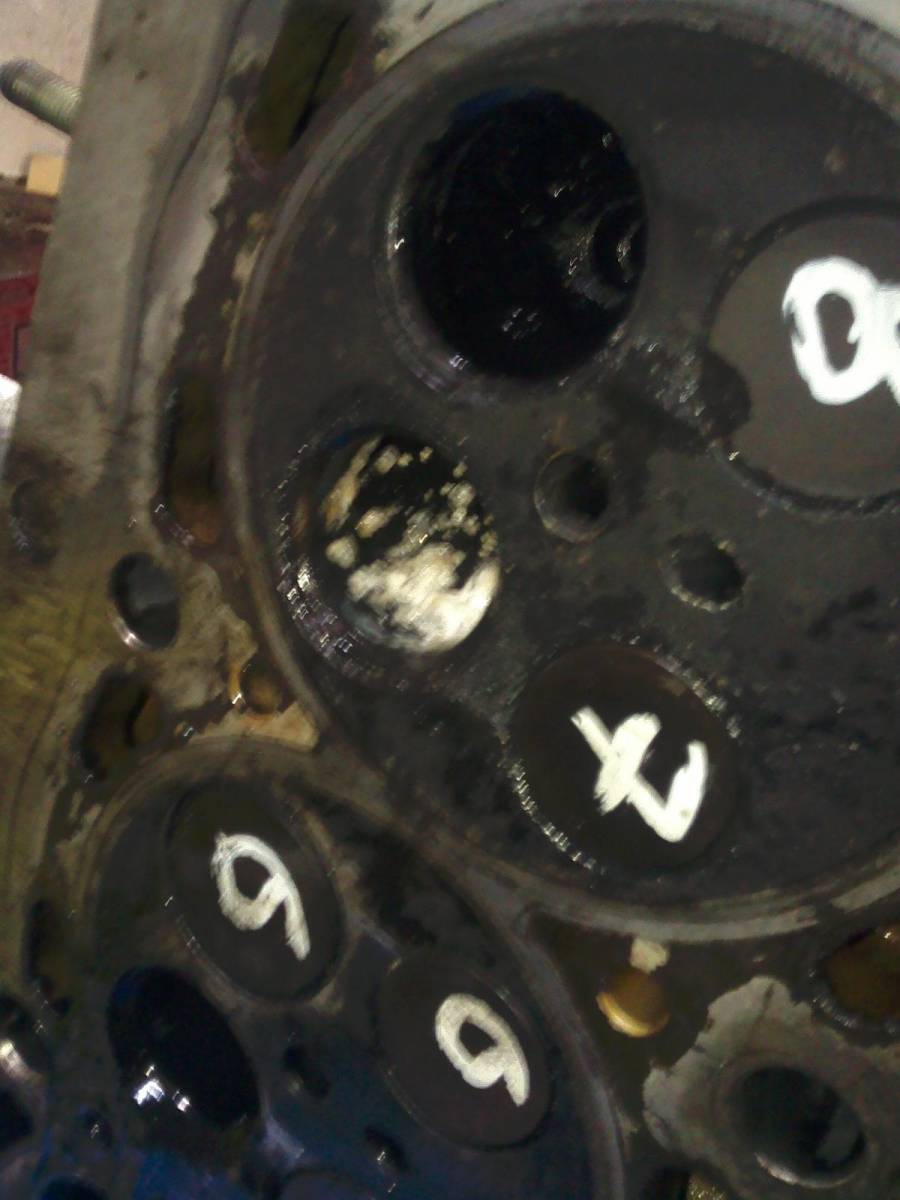

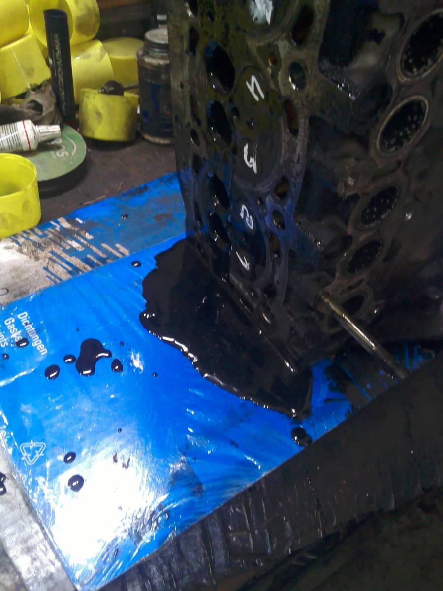

dimi4 Опубликовано 9 сентября, 2015 Жалоба Поделиться Опубликовано 9 сентября, 2015 А с блоком что? Неремонтнопригодный? проще купить.задрало 4 цилиндр.в разнос пол года назад пошел .и тосол гнало. всего по чуть короче. Ссылка на комментарий Поделиться на другие сайты Поделиться
Chinerev. Опубликовано 10 сентября, 2015 Жалоба Поделиться Опубликовано 10 сентября, 2015 Спасибо за отчёт. Я бы присмотрелся к бу ДВС с гарантией без навесного оборудования. Поискать конечно придётся чтобы все устроило по цене и наличию Ссылка на комментарий Поделиться на другие сайты Поделиться
dimi4 Опубликовано 10 сентября, 2015 Жалоба Поделиться Опубликовано 10 сентября, 2015 Спасибо за отчёт. Я бы присмотрелся к бу ДВС с гарантией без навесного оборудования. Поискать конечно придётся чтобы все устроило по цене и наличию 400 дрогичин. 500 пинковичи. головкетож все.трещина Спасибо за отчёт. Я бы присмотрелся к бу ДВС с гарантией без навесного оборудования. Поискать конечно придётся чтобы все устроило по цене и наличию и есть блок120 и голова 250 отдельно Ссылка на комментарий Поделиться на другие сайты Поделиться
Chinerev. Опубликовано 10 сентября, 2015 Жалоба Поделиться Опубликовано 10 сентября, 2015 120+250=370 и как ещё поведет себя после сборки? Может всё таки глянуть в Дрогичине за 400 в сборе? Ссылка на комментарий Поделиться на другие сайты Поделиться
dimi4 Опубликовано 11 сентября, 2015 Жалоба Поделиться Опубликовано 11 сентября, 2015 120+250=370 и как ещё поведет себя после сборки? Может всё таки глянуть в Дрогичине за 400 в сборе? взял за 400 без поддона и насоса масл. 4 год. Ссылка на комментарий Поделиться на другие сайты Поделиться
