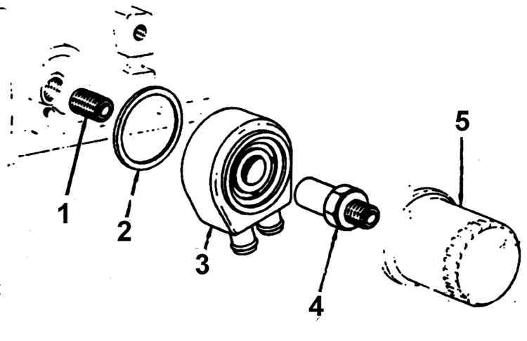

Что можно сделать на АЛ 4 для дополнительного охлаждения АКПП. Возможна ли установка дополнительного маслянного фильтра при замене теплообменника на другой, например как на VW
post-23395-0-59610300-1409643968_thumb.j
