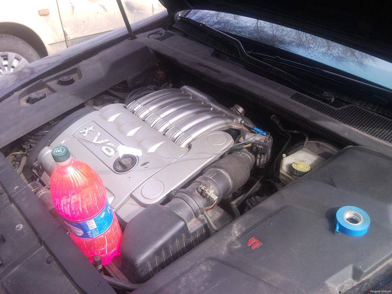

Balagan Опубликовано 11 июня, 2012 Жалоба Поделиться Опубликовано 11 июня, 2012 (изменено) На Российском форуме нашел тему о промывке ДВС ТОСОЛОМ! вот что там было написано: На просторах интернета наткнулся на тему, где люди делились впечатлениями после промывки двигателя тослом. Стало интересно, и решил я попробовать. Взял 2 литра тосола и систему для капельниц. От впрускного коллектора отсоединил трубку идущую к ВУТ, подсоединил к освободившемуся отверстию трубку для капельниц, предварительно намотав на нее немного изоленты, чтоб она держалась, завел двигатель, и обратный конец трубки засунул в канистру с тосолом. Тосол высосало минут за 15. Из выхлопной трубы шел белый дым. Потом все отсоединил, и собрал как было. Итог. под выхлопной трубой черная лужа, двигатель работает тише, ровнее, клапана больше не постукивают. фото лужи неверящим могу выложить. P.S. Все на ваш страх и риск. Через трубку капельницы гидроудара не получить, но вот если будете брать другие трубки, то будьте осторожны. Что вы думаете по этому поводу ????) Изменено 11 июня, 2012 пользователем Balagan Ссылка на комментарий Поделиться на другие сайты Поделиться
