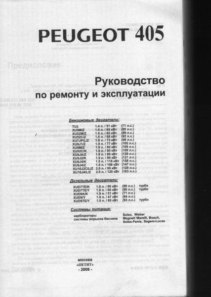

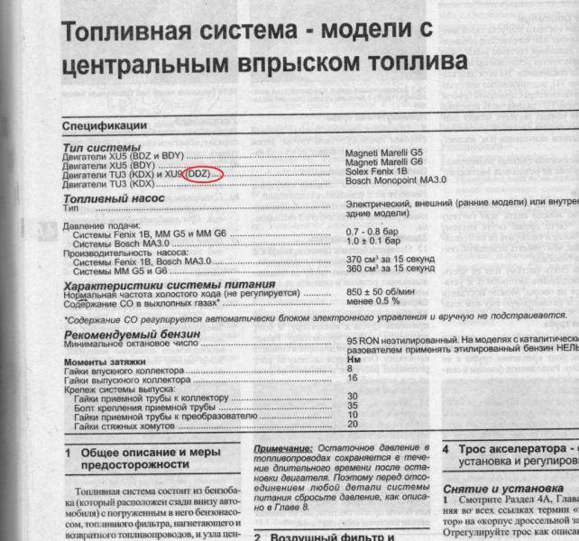

fern Опубликовано 3 января, 2013 Автор Жалоба Поделиться Опубликовано 3 января, 2013 Asker, я думаю предположение идет в правильном направлении. Т.к. на двигателе есть еще одна табличка с единственной надписью "type: DDZ". Которой я не придал значения потому что буквы "DDZ" в названиях двигателей не встречались. После подсказки В звисимости от системы впрыска и будет окончательная маркировка, посмотрел на стр.140 в букваре, и выяснил что "DDZ" соответствует двигателю XU9 c системой впрыска Solex Fenix 1B. Видно на фото в прикрепленном файле.На втором прикрепленном файле список двигателей. Один из них вероятно мой. Но какой? Ссылка на комментарий Поделиться на другие сайты Поделиться
Asker Опубликовано 5 января, 2013 Жалоба Поделиться Опубликовано 5 января, 2013 Значит тебе идёт первая маркировка. 109 в конце - это лошадки. Вообще для чего надо? (что бы знать на сколько глубоко копать) Ссылка на комментарий Поделиться на другие сайты Поделиться
