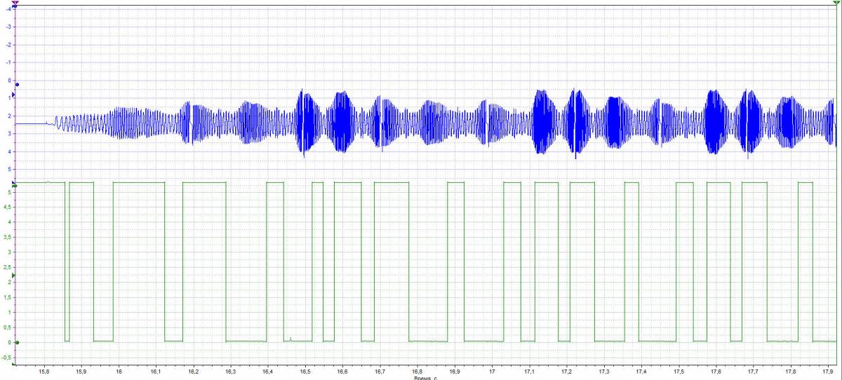

Димыч. Опубликовано 16 января, 2017 Жалоба Поделиться Опубликовано 16 января, 2017 Смотрел сам, смотрели специалисты, ничего криминального. Одна из осциллограмм: Когда питание стартера осуществляется от другой батареи, наводки тоже влияли бы на пуск? Наводка от проводов или самого стартера? Ссылка на комментарий Поделиться на другие сайты Поделиться
sashk Опубликовано 16 января, 2017 Жалоба Поделиться Опубликовано 16 января, 2017 15 минут назад, Дацэнт сказал: Когда питание стартера осуществляется от другой батареи, наводки тоже влияли бы на пуск? Наводка от проводов или самого стартера? да, влияли. масса общая. Ссылка на комментарий Поделиться на другие сайты Поделиться
