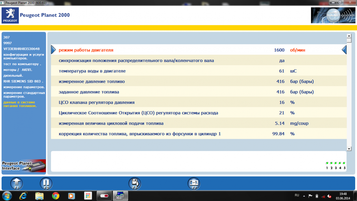

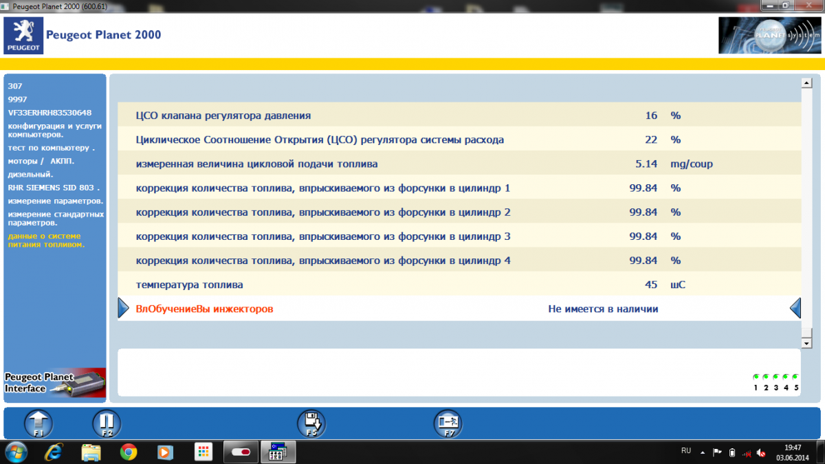

sav30 Опубликовано 3 июня, 2014 Жалоба Поделиться Опубликовано 3 июня, 2014 Может кто подскажет в чем проблема,сканер выдает ошибку "слежение за высоким давлением дизельного топлива предельное положение регулятора расхода"?Снимал ошибку,не помогает.Вскоре начало трясти двигло на холостых оборотах.2.0 HDI RHR,изменилась коррекция на форсах. Ссылка на комментарий Поделиться на другие сайты Поделиться
Модератор Citrin Опубликовано 4 июня, 2014 Модератор Жалоба Поделиться Опубликовано 4 июня, 2014 Снимал ошибку,не помогает Надо не ошибку снимать, а устранять причину. Ссылка на комментарий Поделиться на другие сайты Поделиться
sav30 Опубликовано 4 июня, 2014 Жалоба Поделиться Опубликовано 4 июня, 2014 и в чем причина? Ссылка на комментарий Поделиться на другие сайты Поделиться
Гость Хулиган Опубликовано 4 июня, 2014 Жалоба Поделиться Опубликовано 4 июня, 2014 Снимал ошибку,не помогает Надо не ошибку снимать, а устранять причину. Как буду в МИНСКЕ, обязательно приеду к ТЕЗКЕ. По отзывам хороший спец. Извините за ФЛУД. Ссылка на комментарий Поделиться на другие сайты Поделиться
sav30 Опубликовано 5 июня, 2014 Жалоба Поделиться Опубликовано 5 июня, 2014 Так в чем проблема может быть? Ссылка на комментарий Поделиться на другие сайты Поделиться
Cital Опубликовано 5 июня, 2014 Жалоба Поделиться Опубликовано 5 июня, 2014 Да в чем угодно. Глядя в монитор,а не на двигатель, можно только предполагать. Судя по скринам, может быть проблема по 4 цилиндру. Либо форса, либо цилиндр, клапана, ракера, гидрики, поршень. А что конкретно, покажет диагностика, стенд и т.д., вплоть до вскрытия (двигателя). Ссылка на комментарий Поделиться на другие сайты Поделиться
sav30 Опубликовано 5 июня, 2014 Жалоба Поделиться Опубликовано 5 июня, 2014 Спасибо,начну с форсы,в выходные повезу на стенд. Ссылка на комментарий Поделиться на другие сайты Поделиться

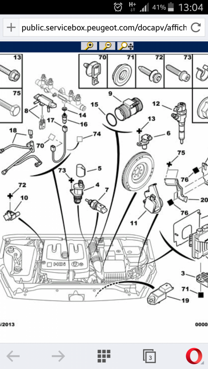

Don Опубликовано 7 июня, 2016 Жалоба Поделиться Опубликовано 7 июня, 2016 Такая беда... Появилась течь саляры. На СТО обнаружили течь из под датчика давления топлива на топливной рейке. Только течь не из самого датчика, а из фишки. СТОшный спец говорит, что бывают такие случаи, что пробивает именно под фишку и течь идёт из фишки. На его практике случалось такое с датчиком масла. Говорит, похоже и у меня такая проблема с топливным датчиком. Получается датчик на замену. Такое вообще реально? Ссылка на комментарий Поделиться на другие сайты Поделиться
Модератор Citrin Опубликовано 7 июня, 2016 Модератор Жалоба Поделиться Опубликовано 7 июня, 2016 Реально Ссылка на комментарий Поделиться на другие сайты Поделиться
Don Опубликовано 7 июня, 2016 Жалоба Поделиться Опубликовано 7 июня, 2016 При замене датчика, как понимаю, также и уплотнительное кольцо менять. Может ещё есть какие нюансы при замене датчика? Ссылка на комментарий Поделиться на другие сайты Поделиться
Модератор Citrin Опубликовано 7 июня, 2016 Модератор Жалоба Поделиться Опубликовано 7 июня, 2016 Датчик давления вкручивается в рейку. И там нет уплотнительного кольца. Ссылка на комментарий Поделиться на другие сайты Поделиться
Don Опубликовано 7 июня, 2016 Жалоба Поделиться Опубликовано 7 июня, 2016 Спец на сто тоже говорил так. По сервисбоксу показывает, что есть. Впринципе стоит этот уплотнитель не дорого, на всякий случай тоже куплю. Если будет стоять, то поставлю. Ссылка на комментарий Поделиться на другие сайты Поделиться
Модератор Citrin Опубликовано 7 июня, 2016 Модератор Жалоба Поделиться Опубликовано 7 июня, 2016 Давление в рейке-до 1500 бар. Никаких колец там нету. Резиновое кольцо стоит на датчике температуры топлива который стоит на обратно, которая прикручена справа к рейке. Ссылка на комментарий Поделиться на другие сайты Поделиться
Don Опубликовано 7 июня, 2016 Жалоба Поделиться Опубликовано 7 июня, 2016 Понял, спасибо. Отталкивался от этой картинки, где 16 это датчик, а 14 уплотнитель датчика. Пы.Сы. Не нашел, как картинку под споилер засунуть. Ссылка на комментарий Поделиться на другие сайты Поделиться
Cital Опубликовано 7 июня, 2016 Жалоба Поделиться Опубликовано 7 июня, 2016 Проблема терминологии. Правильнее сказать , наверное, шайба. Потому что она стальная и широкая. А кольцо все же подразумевает, что его ширина соразмерима с высотой. На б/у датчиках шайба эта часто плотно приливает к торцу и кажется, что они одно целое. Ссылка на комментарий Поделиться на другие сайты Поделиться
Don Опубликовано 7 июня, 2016 Жалоба Поделиться Опубликовано 7 июня, 2016 Понял, спасибо. Ссылка на комментарий Поделиться на другие сайты Поделиться
