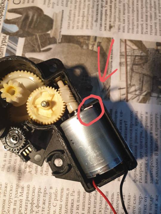

Voldemar2 Опубликовано 23 декабря, 2023 Жалоба Поделиться Опубликовано 23 декабря, 2023 (изменено) В 06.08.2016 в 11:59, zag сказал: дергаться и заклинивать в полуоткрытом состоянии перестал. Периодически, при включении зажигания - открывается, наполовину закрывается и сразу открывается обратно. Но это без рывков и совсем не напрягает))) Вся причина подёргивания дисплея из-за люфта между двигателем и корпусом механизма. Подложил кусочек картона в этом месте и подергивания прекратились. Фото ниже. Корпус не клеил. Подложил картонку в два слоя и и закрутил саморезы. Буду дальше смотреть. А от зеленых полосок избавился просто переложив по другому LVDS - кабель( Изменено 23 декабря, 2023 пользователем Voldemar2 Случайное дублирование комментария DJ BASS 1 Ссылка на комментарий Поделиться на другие сайты Поделиться
