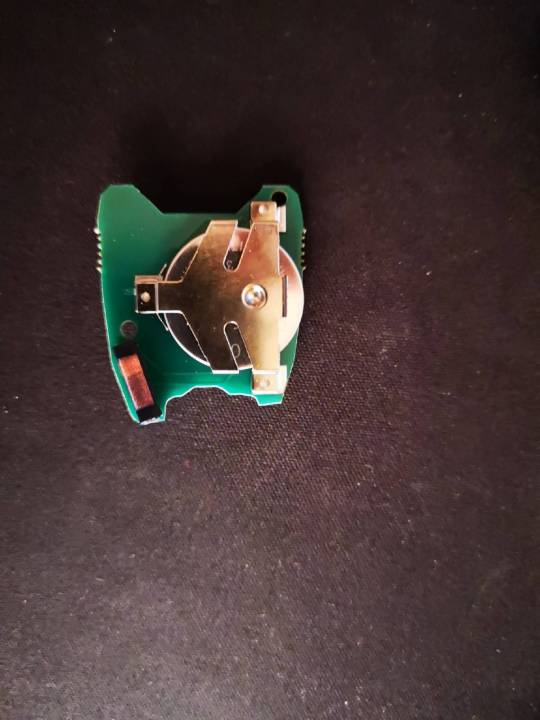

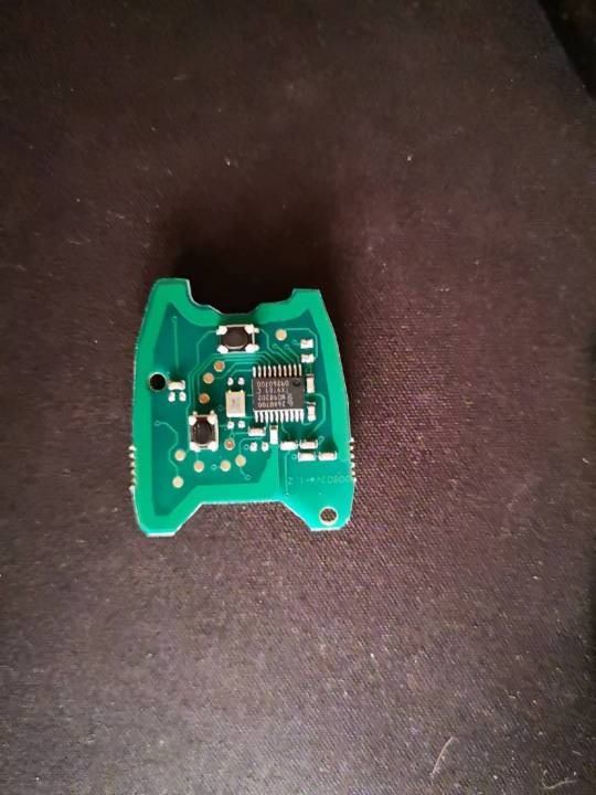

ребят подскажите можно ли подружить этот брелок с цз , партнер 2003 2.0 hdi
транспордер привязал через лексию машину заводит , разные комбинации привязки цз не помогли , ключи взяты из китая
