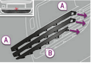

    Доброго времени суток. Подскажите возможно ли у нас приобрести где-либо зимнюю заслонку, а то уж с холодами долго греюсь???
    Случайно в руководстве по эксплуатации вот такую нашёл:

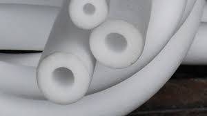

    Просто как совет)), покупаете подложку с алюминиевой фольгой под ламинат 5 мм. Скручиваете в рулон и засовываете в решетку. Или на стройке спросить , не знаю как называется, уплотнитель в швы между панелями кладут. Белого цвета , вспененный, на колбасу похож))).
    Так и предполагал, что вариант с картонкой от бананов далеко не последний ;)

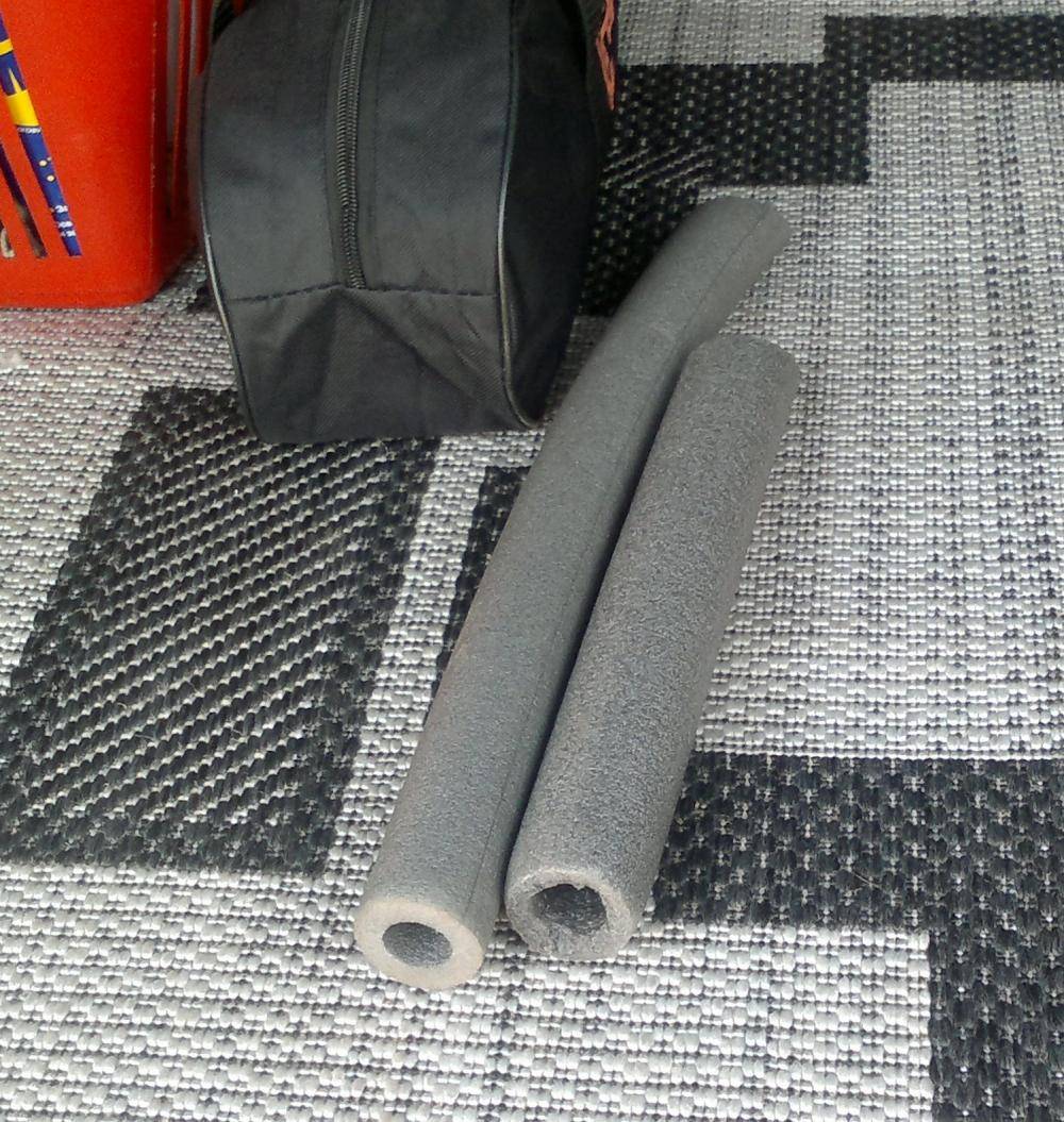

    Мне тут на глаза попался уплотнитель, которым утепляют либо уплотняют трубы. как я понимаю от "колбасы" отличается только пустотелостью :russian:
    post-40351-0-97087200-1445324174_thumb.j
     Неплохая замена))!

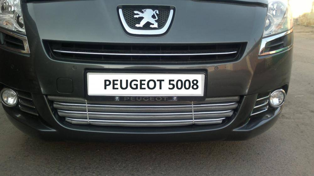

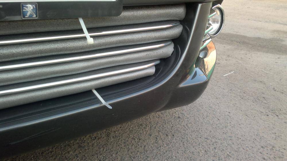

    Li0N, отлично получилось, как раз под цвет кузова  :ay:
    Для эстетики стяжку справа сместить для симметрии с рамкой номера :ab:
    А в каком магазине покупал? Может нужно было оставить незакрытым интеркуллер? А верхнюю решетку чего не закрывал?
    Покупал на строительном рынке, но как я понимаю в строительном магазине тоже будет. Колбаса длинной под метра 2, каждая по 15 рублей. Верхнюю не закрывал, т.к. решил оставить доступ свежего воздуха. Эксплуатация покажет.
    Крутяк! Главное белые стяжки :) .
    Серые стяжки не нашёл. Пришлось посчитаться с советами форумчан и прикрепить на белые :)
    Понимаешь в чём дело, стяжки ставил сразу возле вертикальных перегородок. А поставив колбасу переместить их (стяжки) симметрично очень проблемно либо извлекать снова колбасу.
    Кстати, стяжки лишь нужны для того чтоб колбаса не выскочила на улицу, т.к. стала очень плотно и на кулер не пойдёт из=за поперечен.
    P.S. при затяжке стяжками будьте предельно внимательны, т.к. колбаса стяжками режется на ура.
