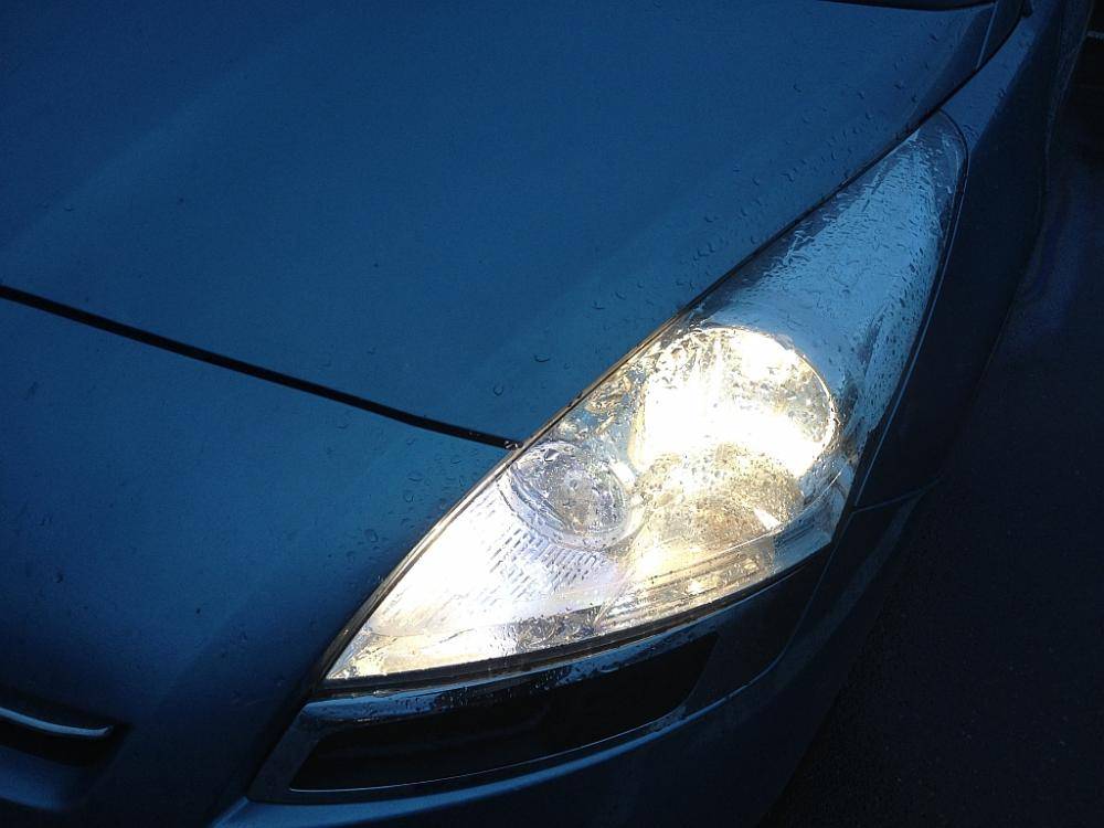

    В отличии от ламп ДХО, лампы стояночных огней W5W стоят недорого. Вопрос экономии тут уже не стоит так остро, как в случае с ДХО. Однако стандартная лампа даст только одну цветовую температуру свечения, в отличии от светодиодных (LED).

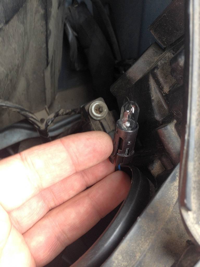

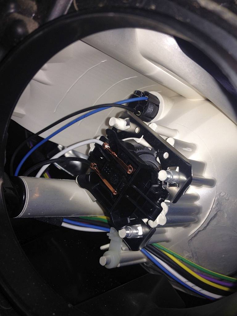

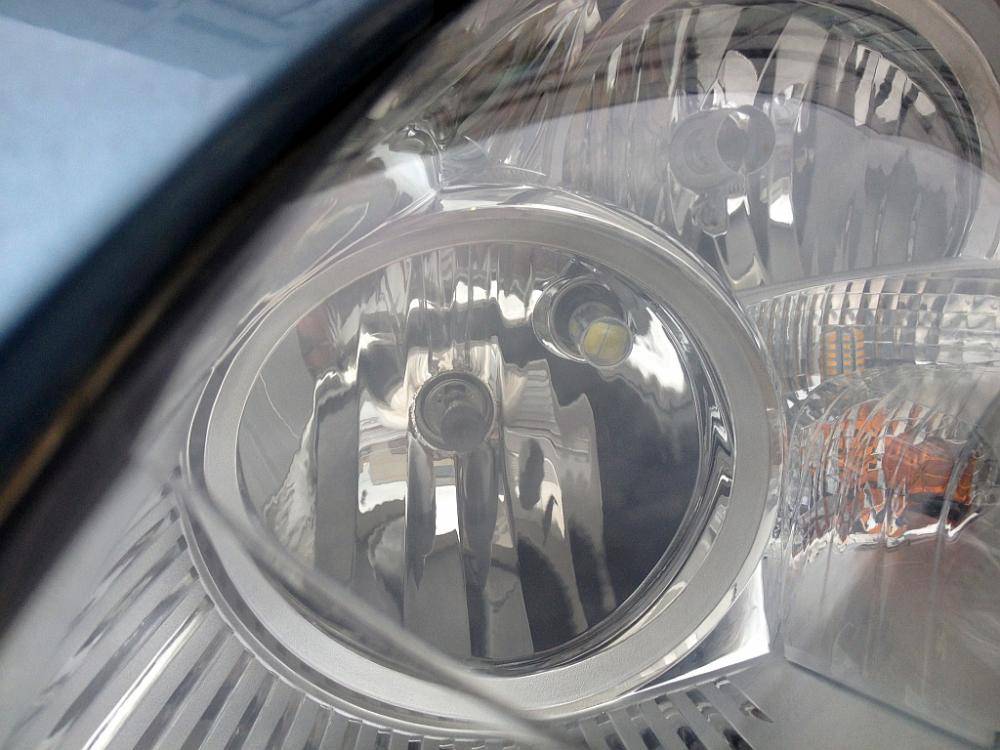

    Лампа стояночного огня расположена в отсеке дальнего света. Снимаем резиновую крышку с обратной стороны фары. Для извлечения патрона с лампой стояночного огня необходимо пальцами нажать на ребристые ушки (см.фото фары изнутри). Легче это делать если нажать сначала одну сторону, придавить патрон в эту же сторону (дабы ухо осталось прижатым) и нажав на противоположное ухо потянуть патрон за провода к себе.

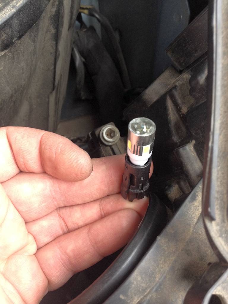

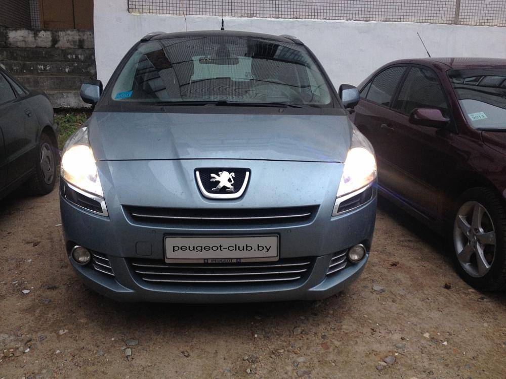

    После того, как заменили лампы – не спешите ставить патрон на место. Включите стояночные огни и проверьте, что лампы светят. Я ложанулся и вставил не той полярностью. Пришлось достать и развернуть лампу в цоколе на 180 градусов.

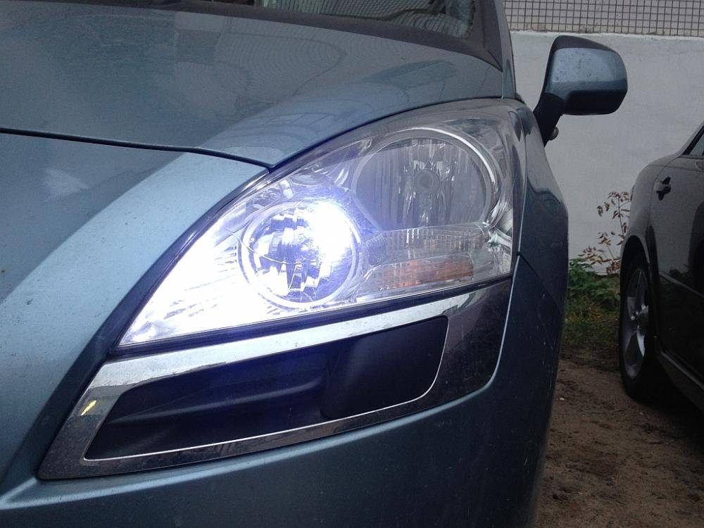

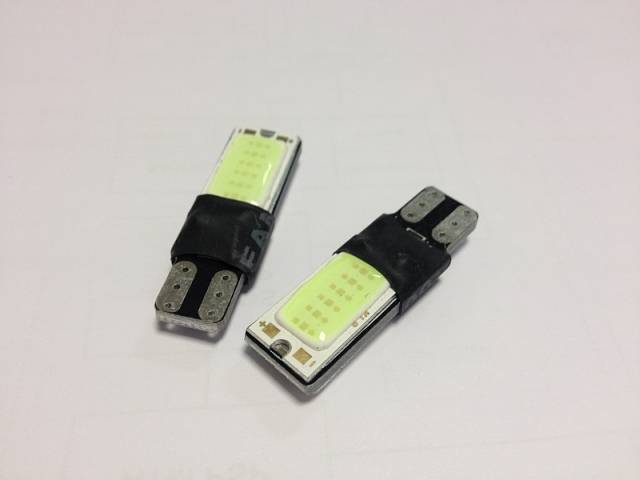

    Такая лампа, как поставил себе, имеет четыре диода по сторонам и два вперед с небольшой линзой. Ночью такая лампа не слепит. Свет распределяется по отражателю фары.

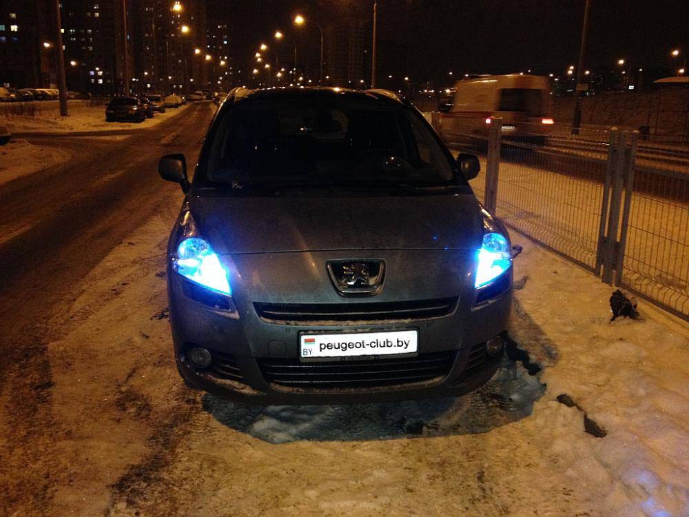

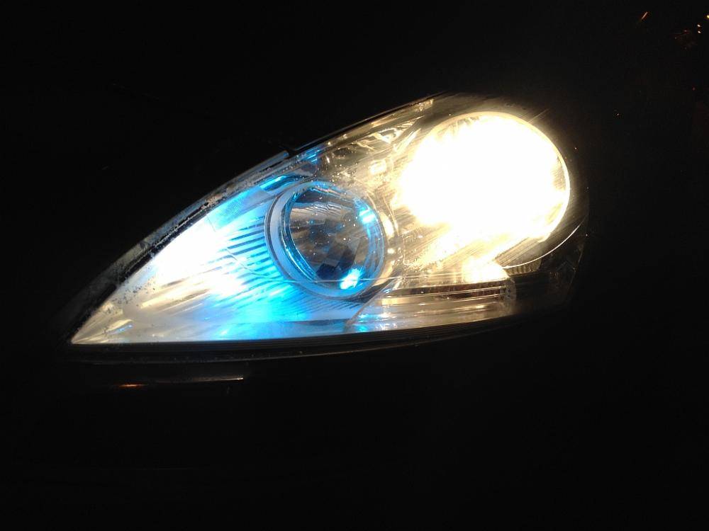

    Давеча прилетели лампочки из поднебесной цвета голубого льда.
    на ебае можно найти поиском по номеру товара 311417751321
    по стоимости 2 уя за две штуки.
    Очень даже ничего смотрится.

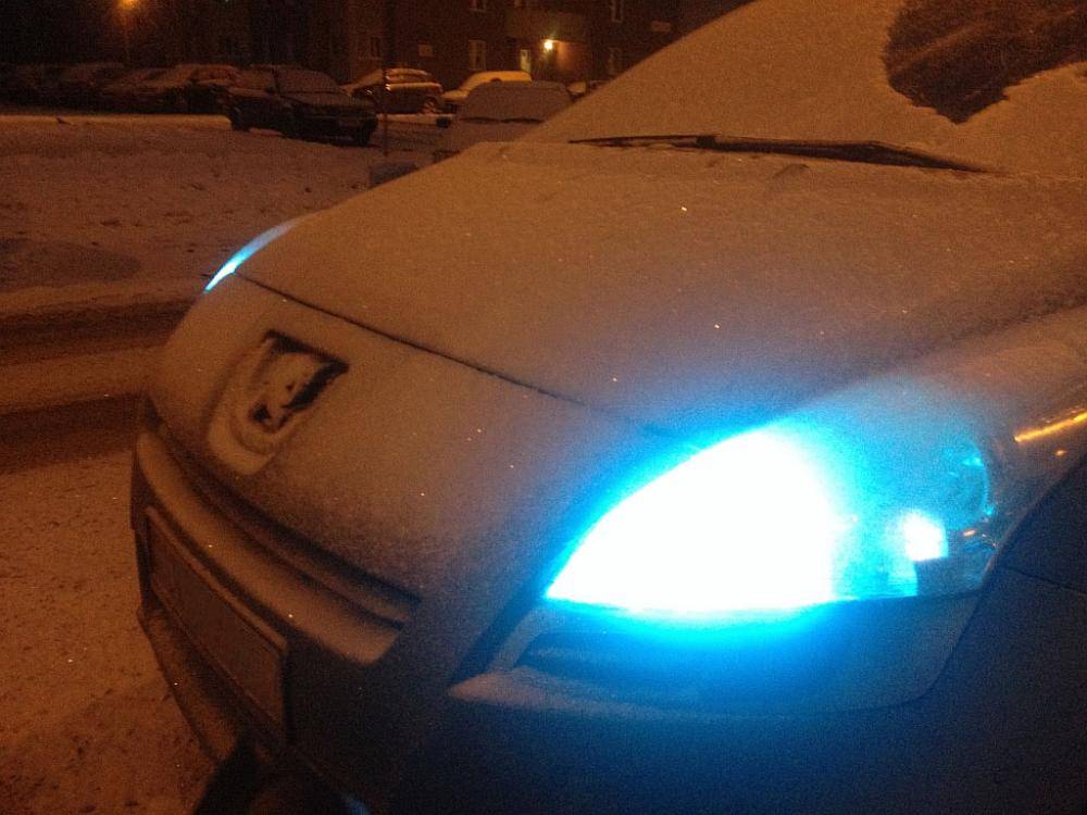

    Мне нравится. Голубой у меня не стандартный, он позиционируется, как ледяной голубой.
    Мне понравился больше, чем просто белый светодиод.
