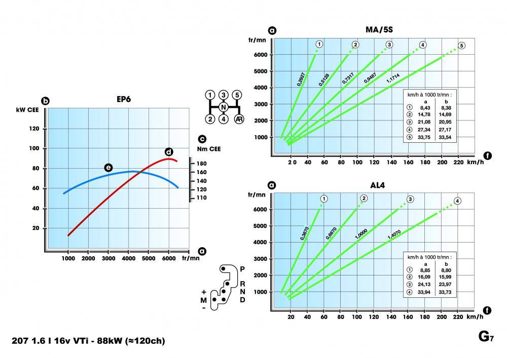

Я так понимаю если бы были неисправности с АКПП то были бы ошибки?, но ошибок нет...... А разве на механике при 120 км/ч 3700 об, быть такого не может.
Но к официалам я конечно же заеду, может чего и посоветуют.
post-41494-0-05832800-1456113142_thumb.j
Обороты на четвёртой, на автомате практически идентичны оборотам на пятой на механике.
