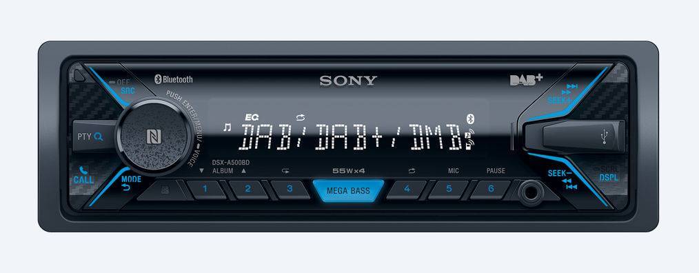

Доброго времени суток! Подскажите пожалуйста, что нужно еще для замены ШГУ на обычную магнитолу 1DIN Sony DSX-A500BD кроме переходника? Если нужно что то прошивать, что именно и каким образом? Заранее благодарю за любую информацию. Не хватает качественного звука, ШГУ никакое и флешку не читает.
