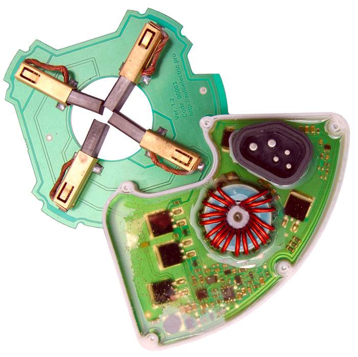

горит чек, ошибка- реле насоса вторичного воздуха-обрыв. машина пежо-807,2.0 бензин-газ. катализатор удален. возможно ли у вас каким то образом вырезать(обмануть, исключить и т.д) этот насос из авто. уже второй насос, предохранители, скопление воды в насосе- надоело до ужаса!!!! может решали подобные проблемы?
Отключить его нельзя
А что можно сделать. Насос сегодня отремонтировал, как всегда в нем оказалась вода и развалилась щетка, собрал из двух один, отсоединил шланг  от движка и заглушил вход на двигателе. Чек погас, но допустима ли такая эксплуатация???
