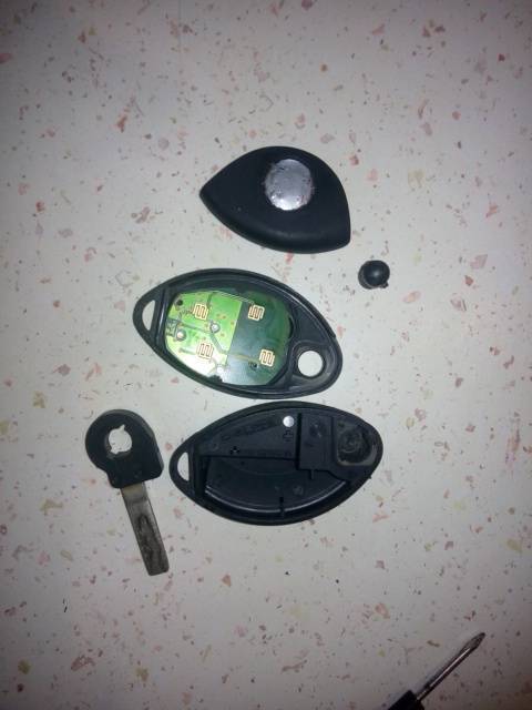

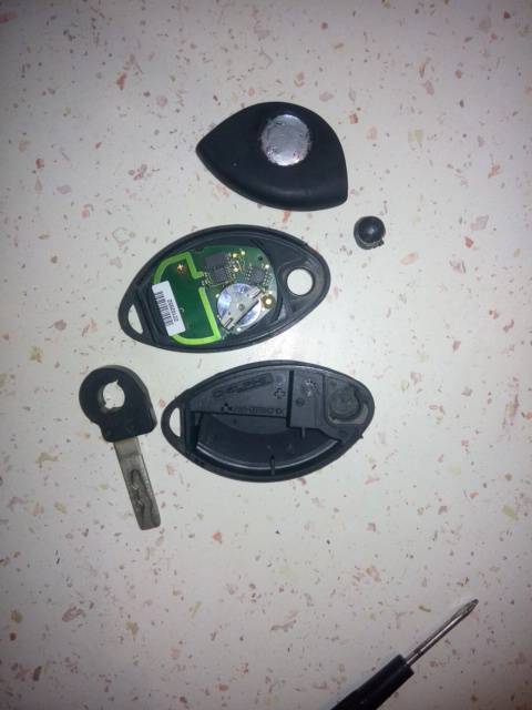

патроль Опубликовано 26 июня, 2017 Жалоба Поделиться Опубликовано 26 июня, 2017 Либо пустая болванка, а чип приклеен к приемопередатчику ( то что ты называешь считывающим кольцом). Так на пальцах гадать будем долго. Если чип на плате (пульт ДУ ЦЗ) переставь ее в новый. Ты пойми, все остальные варианты стоят денег. Лезвия у большинства ключей тоже переставляются, кроме дешевых ключей болванок. Фото скинуть старого ключа в разобраном виде (открыт корпус) или фото платы можешь? Ссылка на комментарий Поделиться на другие сайты Поделиться

victor3gomel Опубликовано 26 июня, 2017 Автор Жалоба Поделиться Опубликовано 26 июня, 2017 Малькая штучка это кнопка, вот загадка либо в плате либо на лезвии, в прошлом стоварищем была похожая история тупо ключ отвязывался на вектре ц и там то же небыло чипа отдельно все на плате в итоге сделали чип всунули в корпус и все забыл как страшны сон, вот там кстати через опком можно было привязать ключ но нужен был пин. Ссылка на комментарий Поделиться на другие сайты Поделиться
Димыч. Опубликовано 26 июня, 2017 Жалоба Поделиться Опубликовано 26 июня, 2017 Попробуй к антенне приложить лезвие и завести. Если заведётся - в основании чип. Ссылка на комментарий Поделиться на другие сайты Поделиться
victor3gomel Опубликовано 26 июня, 2017 Автор Жалоба Поделиться Опубликовано 26 июня, 2017 Я тоже про это подумал методом тыка проверить Ссылка на комментарий Поделиться на другие сайты Поделиться
патроль Опубликовано 26 июня, 2017 Жалоба Поделиться Опубликовано 26 июня, 2017 Скорее всего на плате. Слишком малое разрешение фото, чтобы понять. Я думаю самый дешевый способ нарезать новое лезвие по лезвию нового замка. Это дело минутное и не дорогое. Заготовки у ключника должны быть. А лучше бери оба ключа и иди к ключнику, он лучше сообразит. Пин стоит денег плюс к тому что возможно нужен будет новый ключ, имею ввиду чип. Как временная мера, можешь закрепить плату возле приемопередатчика, а двери открывать лезвием ключа. Все равно тебе нужен новый для замка зажигания а старый для двери. А роскошь открывать пультом иногда заканчивается севшей батарейкой. В лизвии (прочел ответ Димыча) чипа быть не может. Чип это целый прибор с собственной антенной, микросхемой и трансформатором питания. Питание чипа происходит за счет магнитного поля приемопередатчика. Ссылка на комментарий Поделиться на другие сайты Поделиться

victor3gomel Опубликовано 27 июня, 2017 Автор Жалоба Поделиться Опубликовано 27 июня, 2017 Кароче Димычу + в карму, чип на лезвии ключа в этой пластмассе на конце. Ссылка на комментарий Поделиться на другие сайты Поделиться
sashk Опубликовано 27 июня, 2017 Жалоба Поделиться Опубликовано 27 июня, 2017 если постараться, его ещё оттуда можно вынуть и вставить в пластик лезвия ключа-донора. Ссылка на комментарий Поделиться на другие сайты Поделиться
victor3gomel Опубликовано 27 июня, 2017 Автор Жалоба Поделиться Опубликовано 27 июня, 2017 9 часов назад, sashk сказал: если постараться, его ещё оттуда можно вынуть и вставить в пластик лезвия ключа-донора. Как? Пришел замок и установлен, пока ездим таким образом, пока не разберемся как довести до ума. Попробуем просверлить эти точки может получиться лезвие достать, потом напишу как там разберается все. Ссылка на комментарий Поделиться на другие сайты Поделиться
sashk Опубликовано 27 июня, 2017 Жалоба Поделиться Опубликовано 27 июня, 2017 лезвие с пластиком вынимается из корпуса, зачем там сверлить? Ссылка на комментарий Поделиться на другие сайты Поделиться
victor3gomel Опубликовано 27 июня, 2017 Автор Жалоба Поделиться Опубликовано 27 июня, 2017 16 минут назад, sashk сказал: лезвие с пластиком вынимается из корпуса, зачем там сверлить? Читайте хотябы чуток в этой пластмаске и есть чип. Ссылка на комментарий Поделиться на другие сайты Поделиться
victor3gomel Опубликовано 27 июня, 2017 Автор Жалоба Поделиться Опубликовано 27 июня, 2017 12 часов назад, victor3gomel сказал: Кароче Димычу + в карму, чип на лезвии ключа в этой пластмассе на конце. Ссылка на комментарий Поделиться на другие сайты Поделиться
патроль Опубликовано 27 июня, 2017 Жалоба Поделиться Опубликовано 27 июня, 2017 Так ты присмотрись внимательно, чип действительно в пластмассе, но она должна, этот пластмассовый отлив разбираться и, похоже отделяется нижняя (как на фото расположена) часть. Ссылка на комментарий Поделиться на другие сайты Поделиться
victor3gomel Опубликовано 27 июня, 2017 Автор Жалоба Поделиться Опубликовано 27 июня, 2017 sashk извиняюсь за ноезд, патроль действительно там крышочка жена рассмотрела. Ссылка на комментарий Поделиться на другие сайты Поделиться
victor3gomel Опубликовано 28 июня, 2017 Автор Жалоба Поделиться Опубликовано 28 июня, 2017 Всем огромное спасибо, все переставил все работает, теперь только два ключа один заводить а другой личинки бака и двери открывать. Ссылка на комментарий Поделиться на другие сайты Поделиться
