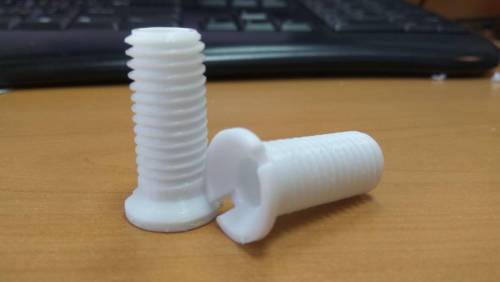

Foblas Опубликовано 3 марта, 2018 Автор Жалоба Поделиться Опубликовано 3 марта, 2018 (изменено) Надо протестить, насчет резьбы не уверен что с первого раз отпечаталась хорошо Пластик PETG, крепче у меня пока нету, ну только если из нейлона, но с ним пое**ся порядочно надо. Изменено 3 марта, 2018 пользователем Foblas punk2904 и Ректор 2 Ссылка на комментарий Поделиться на другие сайты Поделиться

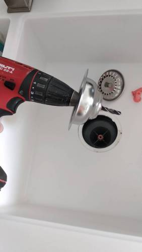

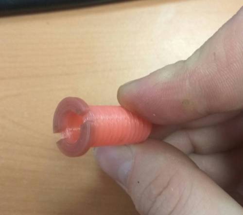

Ректор Опубликовано 16 марта, 2018 Жалоба Поделиться Опубликовано 16 марта, 2018 надо растачивать. вылил внутреннее 6,5 а надо 7,5.завтра проверю остальное. Ссылка на комментарий Поделиться на другие сайты Поделиться
Foblas Опубликовано 16 марта, 2018 Автор Жалоба Поделиться Опубликовано 16 марта, 2018 там два болта спараметрами от балды, а тот что самый короткий(он таким стал после теста на прочность) как раз по отверстиям должен быть как надо. Резьба меня больше всего интересует, остальное не вызывает никаких сложностей. Ссылка на комментарий Поделиться на другие сайты Поделиться
Ректор Опубликовано 17 марта, 2018 Жалоба Поделиться Опубликовано 17 марта, 2018 Фиаско. Начинаешь рассверливания и лопается. По резьбе впринципе все три нормально. С тонкой шляпкой эстетичнее, только можно делать её шире на мм и выше на мм. Думаю, что если бы отверстие изначально было 8мм, всё было бы в норме. Ну и чуток прочнее бы его и белый Ссылка на комментарий Поделиться на другие сайты Поделиться

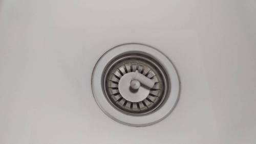

Foblas Опубликовано 26 марта, 2018 Автор Жалоба Поделиться Опубликовано 26 марта, 2018 (изменено) @Ректор С пылу-жару еще лучше прежних Изменено 26 марта, 2018 пользователем Foblas Ректор 1 Ссылка на комментарий Поделиться на другие сайты Поделиться
Ректор Опубликовано 26 марта, 2018 Жалоба Поделиться Опубликовано 26 марта, 2018 Красота! завтра попробую дойти Ссылка на комментарий Поделиться на другие сайты Поделиться
