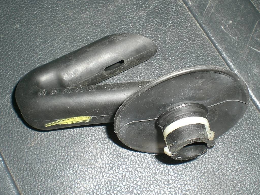

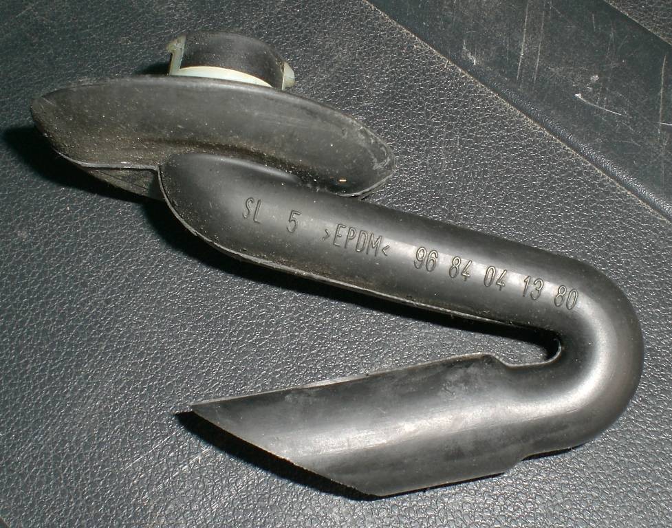

Tuk Опубликовано 20 сентября, 2018 Жалоба Поделиться Опубликовано 20 сентября, 2018 Могу добавить. Почистить сток с клапаном, под правым передним колесом (снять колесо,снять защиту арки,увидите резиновую трубку с клапаном) туда попадает дофига мусора через воздухозаборник находящийся под жабо,на картинке под буквой В. Ссылка на комментарий Поделиться на другие сайты Поделиться

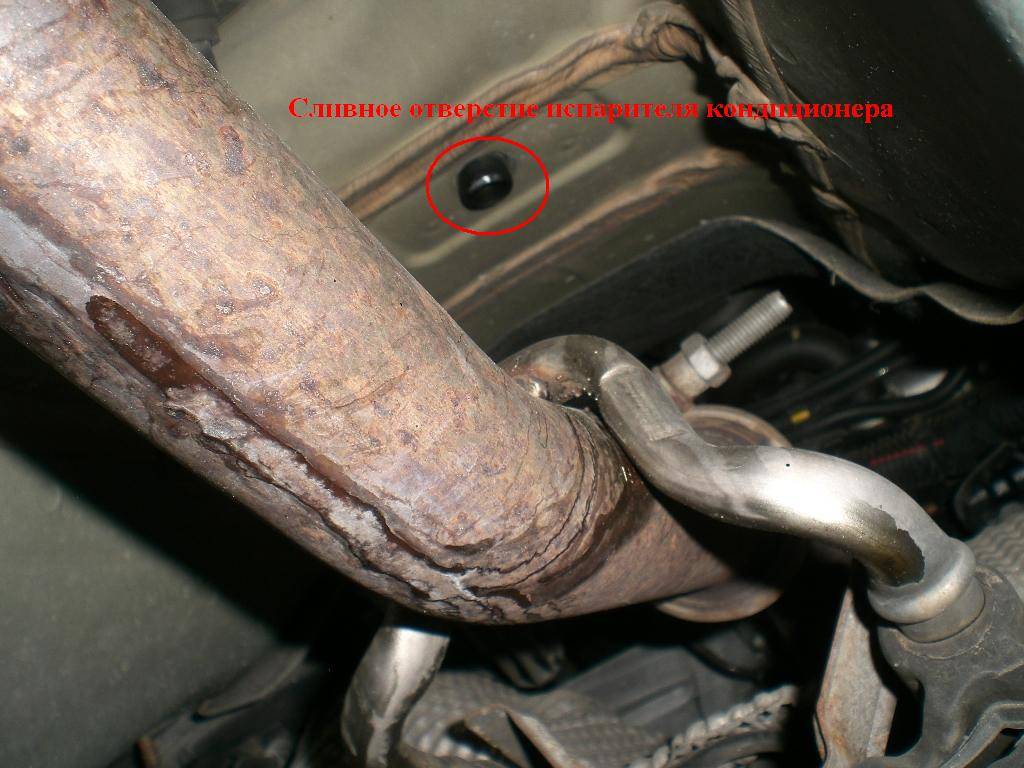

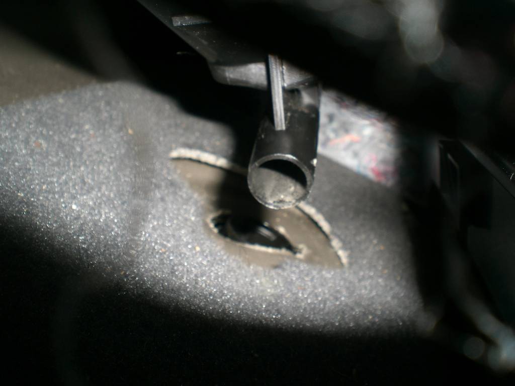

Модератор DJ BASS Опубликовано 20 сентября, 2018 Модератор Жалоба Поделиться Опубликовано 20 сентября, 2018 Забыл напомнить про отстойник корпуса, где стоят салонные фильтры, его тоже надо проверить, т.к. там кривая трубка стока конденсата Ссылка на комментарий Поделиться на другие сайты Поделиться
