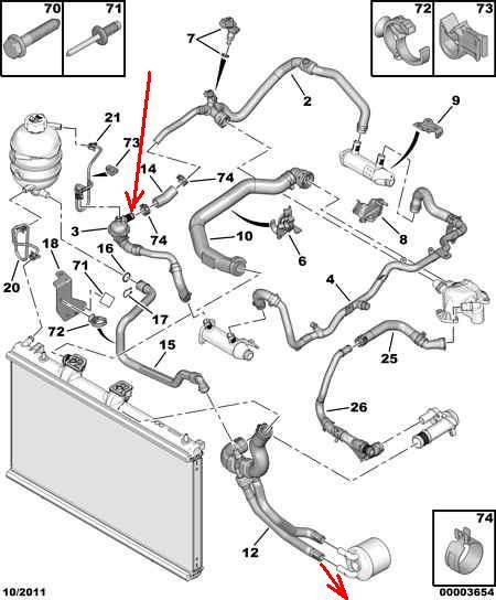

Наверное подавать в патрубок 3 (угольник который), а сливать из теплообменника коробки (патрубок 12).
Или подавать в патрубок расширительного бачка (15), а сливать из патрубка 14. Варианты все нужно перебрать в общем.

 На картинке сверху снизу где красная стрелка. Что за деталь круглая? мне показалось что с нее масло сочиться.
Так же заметил, что когда возникает проблема  и температура доходит до 93град, то образуется некая пробка в районе между цифрой 15 и 12 по картинке сверху.

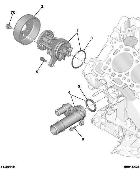

Самая низкая точка блока, это помпа, а также патрубок 4.

А спрашивал про нижнию стрелку. Н12
круглая деталь это теплообменник АКПП
