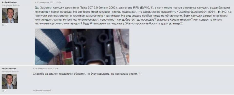

verter Опубликовано 13 февраля, 2021 Жалоба Поделиться Опубликовано 13 февраля, 2021 Дд! Заменил катушку зажигания Пежо 307 2,0 бензин 2003 г. двигатель RFN (EW10J4), в сети много постов о починке катушки, выдалбливают компаунд и паяют провода. Но вот фото моей катушки - кто бы подсказал, что здесь можно выдолбить? Ошибка была p0304, p0341, p1340. т.е. пропуски воспламенения и короткое замыкание в 4 цилиндре. На вид следов пробоя нигде не обнаружено. Верх катушки закрыт пластиком, компаундом залиты только маленькие окошки, непонятно - как добраться до проводов? вырезать сверху пластик? или ковырять только маленькие кусочки с компаундом? Буду благодарен за подсказку. Жалко просто выбросить дорогую вещь))) Ссылка на комментарий Поделиться на другие сайты Поделиться

verter Опубликовано 21 февраля, 2021 Автор Жалоба Поделиться Опубликовано 21 февраля, 2021 Дд! В гараже попробовал высверлить, гиблое дело. Пластмасса сверху откалывается кусочками, приклеена к компаунду, +внутри кроме сверления надо долбить или плавить, идёт тяжело, место замыкания проводов непонятно - признано бесперспективным делом. Увы, на 2,0 катушка неремонтируемая. В утиль. Пы.Сы.: никого не хотел обидеть, но просто попробовать - дрель и 15 минут до получения ответа, что может быть проще? Могло ведь и получиться... Ссылка на комментарий Поделиться на другие сайты Поделиться
OJV Опубликовано 21 февраля, 2021 Жалоба Поделиться Опубликовано 21 февраля, 2021 Ремонтируют катушки на XU а не на EW. Там тонкие дорожки из эпоксидки трескаются, вот их ковыряют и по новой заливают Ссылка на комментарий Поделиться на другие сайты Поделиться
