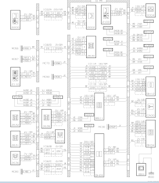

патроль Опубликовано 3 декабря, 2013 Жалоба Поделиться Опубликовано 3 декабря, 2013 Тогда во что ткнуть носом? Контакт Е5 массы находится сзади правой фары. Попытаюсь объяснить суть "цветомузыки" Хорошо если бы Вы сразу смотрели на схему. При открытии машины срабатывают лампы указателей поворотов, приветствуют хозяина, при включении правого поворота, включаются лампы правого борта, но правая передняя лампа имеет общую массу с правой противотуманной фарой, при плохом контакте с кузовом, ток течет по цепи; лампа указателя поворота, контакт Е5, лампа п-т фары, F31,F30, левая противотуманка, задний противотуманный фонарь (надоело перечислять). Это уже электротехника со своими законами. Может оно и не так, это моя версия. Ссылка на комментарий Поделиться на другие сайты Поделиться
sdwizzas Опубликовано 3 декабря, 2013 Жалоба Поделиться Опубликовано 3 декабря, 2013 Тогда во что ткнуть носом? Контакт Е5 массы находится сзади правой фары. Попытаюсь объяснить суть "цветомузыки" Хорошо если бы Вы сразу смотрели на схему. При открытии машины срабатывают лампы указателей поворотов, приветствуют хозяина, при включении правого поворота, включаются лампы правого борта, но правая передняя лампа имеет общую массу с правой противотуманной фарой, при плохом контакте с кузовом, ток течет по цепи; лампа указателя поворота, контакт Е5, лампа п-т фары, F31,F30, левая противотуманка, задний противотуманный фонарь (надоело перечислять). Это уже электротехника со своими законами. Может оно и не так, это моя версия.спасибо, полезу глядетьпо поводу магинтолы нашел http://peugeot-club.by/board/index.php?/topic/169-406ne-vikljuchaetsja-displei-bk-i-magnitola/ Ссылка на комментарий Поделиться на другие сайты Поделиться
sdwizzas Опубликовано 5 декабря, 2013 Жалоба Поделиться Опубликовано 5 декабря, 2013 нашел расположениеэто масса под названием мс20?? Ссылка на комментарий Поделиться на другие сайты Поделиться
патроль Опубликовано 5 декабря, 2013 Жалоба Поделиться Опубликовано 5 декабря, 2013 Охренеть можно. У него Schematigue, а он задает вопросы. Надеюсь как проверить сообразил? Кусок провода, один конец на -а-ра, второй на МС20. Отпиши результат. Ссылка на комментарий Поделиться на другие сайты Поделиться
sdwizzas Опубликовано 5 декабря, 2013 Жалоба Поделиться Опубликовано 5 декабря, 2013 (изменено) Охренеть можно. У него Schematigue, а он задает вопросы. Надеюсь как проверить сообразил? Кусок провода, один конец на -а-ра, второй на МС20. Отпиши результат.я скачал и установил его, когда искал по Вашему описанию. но, к сожаленью, е5 не нашел. потому и переспросил.а смотреть что-искру? Изменено 5 декабря, 2013 пользователем sdwizzas Ссылка на комментарий Поделиться на другие сайты Поделиться

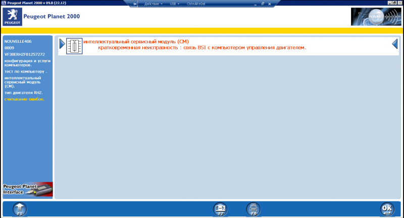

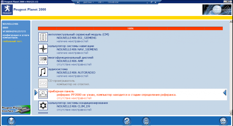

человек46 Опубликовано 7 декабря, 2013 Жалоба Поделиться Опубликовано 7 декабря, 2013 Доброво времени суток.У меня 5лет оше небыло проблем по электрике с 406 , атеперь появилась зогнал мошину во двор а утром не завел. на преборке горит только аком в вожу код загорается красная и зелёная лампа. Нет искры ,топливо поступает. под окомом два розьёма были залиты электролитом с акома ,он выкипал,мож в этом при чина ? но я их чистил промывал и продувал,после этого начели переодически загоратся лампы довления и стоп двигателя,но водиш код не в водится горят 2 лампы после в вода и не издоёт не каких звуков .такое ошушение что нет связи не счем просто кнопочьки. Со злости чуть не сжог машину. помогите мож кто сталкивался? Ссылка на комментарий Поделиться на другие сайты Поделиться
