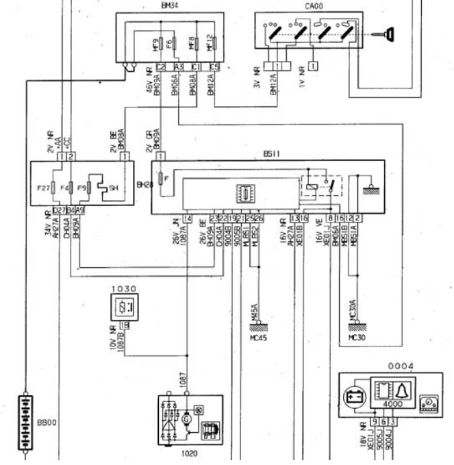

serhios' Опубликовано 16 ноября, 2014 Жалоба Поделиться Опубликовано 16 ноября, 2014 А мож банки аккума? Ну или нету контакта где? АБ новая,я уже всё что мог пересмотрел по проводке,сегодня и панель снимал,вроде всё норм Ссылка на комментарий Поделиться на другие сайты Поделиться
serhios' Опубликовано 16 ноября, 2014 Жалоба Поделиться Опубликовано 16 ноября, 2014 Прозвонил цепь от предохранителя № 9 и ничего Ссылка на комментарий Поделиться на другие сайты Поделиться

патроль Опубликовано 18 ноября, 2014 Жалоба Поделиться Опубликовано 18 ноября, 2014 Еще в 6-м посте писал, схему в руки и вперед. Продолжаем гадать; все ли банки и где реле. На схеме предохр. 9, который снимал видишь, это информационный + аккумулятора. Информационный провод генератора видишь? Проверил его? Реле включающее лампу видишь? Зачем оно тебе? Оно управляется процессором БСИ. Может с ним разбираться станеш? Я бы не советовал. Ссылка на комментарий Поделиться на другие сайты Поделиться
