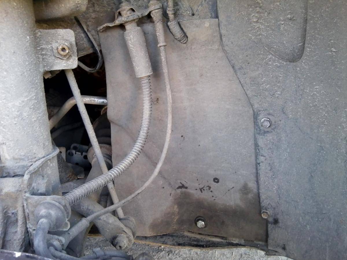

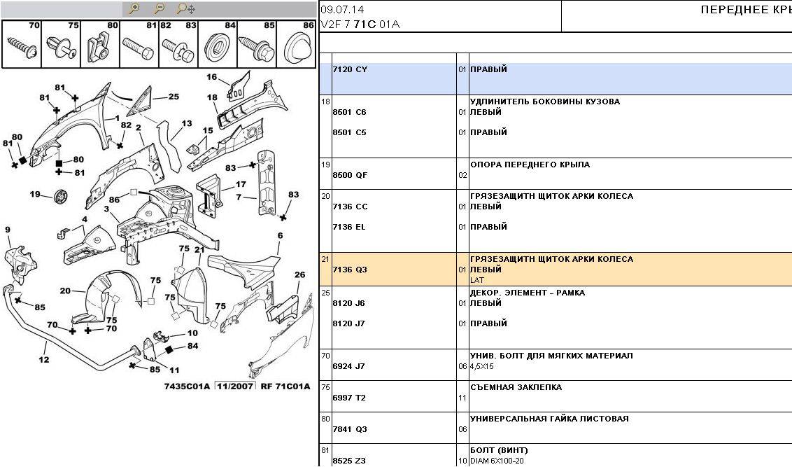

ignis Опубликовано 25 июля, 2014 Жалоба Поделиться Опубликовано 25 июля, 2014 Подскажите, нужен номер кусочка защиты спереди справа, который закрывает от грязи ремни и шкив коленвала есть предположение, что это 7136.N5 Спасибо. Ссылка на комментарий Поделиться на другие сайты Поделиться
msk Опубликовано 25 июля, 2014 Жалоба Поделиться Опубликовано 25 июля, 2014 7136 Q3 Ссылка на комментарий Поделиться на другие сайты Поделиться
ignis Опубликовано 25 июля, 2014 Жалоба Поделиться Опубликовано 25 июля, 2014 7136 Q3 Спасибо, но это левый Подкрылок передний левый (задняя часть) Может у кого фотка есть? Чтобы хоть представлять что искать. Ссылка на комментарий Поделиться на другие сайты Поделиться
msk Опубликовано 25 июля, 2014 Жалоба Поделиться Опубликовано 25 июля, 2014 рисует только левый-тот который именно нужен Ссылка на комментарий Поделиться на другие сайты Поделиться
ignis Опубликовано 25 июля, 2014 Жалоба Поделиться Опубликовано 25 июля, 2014 (изменено) рисует только левый-тот который именно нужен Конструктивно видно, что эти куски разные слева и справа. Справа я имею ввиду по ходу движения. Может там ничего и не должно быть? Но явно видны места для крепления чего-то. Владельцы 807-х гляньте что у ваших машин в этом месте, а если еще и фотку дадите, буду вдвойне благодарен. Изменено 25 июля, 2014 пользователем ignis Ссылка на комментарий Поделиться на другие сайты Поделиться
msk Опубликовано 25 июля, 2014 Жалоба Поделиться Опубликовано 25 июля, 2014 должно быть... Ссылка на комментарий Поделиться на другие сайты Поделиться
ppaulp Опубликовано 25 июля, 2014 Жалоба Поделиться Опубликовано 25 июля, 2014 У меня там тоже ничего нет. Все как на фото. По моему это уже раньше обсуждали, вроде человек сам как-то это доработал. Ссылка на комментарий Поделиться на другие сайты Поделиться
ignis Опубликовано 25 июля, 2014 Жалоба Поделиться Опубликовано 25 июля, 2014 У меня там тоже ничего нет. Все как на фото. Смущает то что шкив открытый и наличие явно штатных отверстий в защите (на фотке справа два отверстия) Ссылка на комментарий Поделиться на другие сайты Поделиться
Шпунтик Опубликовано 25 июля, 2014 Жалоба Поделиться Опубликовано 25 июля, 2014 (изменено) У меня тоже присутствуют дырки и ни какой защиты нет. Вроде раньше уже подымался вопрос в этой теме. Идеально встает защита от 806. Вроде как с завода у всех отсутствует на 807. Номер защиты 7136 N5. Фото на странице 8 в данной теме Изменено 25 июля, 2014 пользователем Шпунтик Ссылка на комментарий Поделиться на другие сайты Поделиться
Chinerev. Опубликовано 25 июля, 2014 Жалоба Поделиться Опубликовано 25 июля, 2014 у меня тоже нет защиты в этом месте...Видимо так с завода Ссылка на комментарий Поделиться на другие сайты Поделиться
ignis Опубликовано 28 июля, 2014 Жалоба Поделиться Опубликовано 28 июля, 2014 (изменено) Идеально встает защита от 806. Вроде как с завода у всех отсутствует на 807. Номер защиты 7136 N5. Фото на странице 8 в данной теме Спасибо. Что интересно, exist показывает этот же номер и для 807-х. Для 807-го Для 806-го Изменено 28 июля, 2014 пользователем ignis Ссылка на комментарий Поделиться на другие сайты Поделиться
