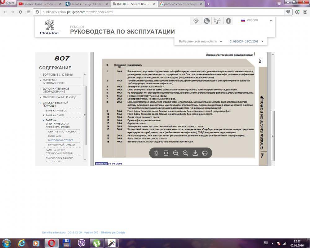

poker_kill Опубликовано 2 января, 2016 Жалоба Поделиться Опубликовано 2 января, 2016 Схемы нашел, но их слишком много. Предохранитель F18, стоит в ВМ34 (блок моторника). По схеме (если сгорел) вполне может быть. Все остальное идет раздельно на каждую группу. Основной вентилятор работает? Но, учти, такой же эффект будет если не сработает реле в этом блоке. Поэтому надежней проверить напряжение на 8 пине 16пинового зеленого разъема на данном блоке (под капотом) Основной вентилятор работает.а как его найти этот предохранитель если визуально его не видно ??? Ссылка на комментарий Поделиться на другие сайты Поделиться
palvasilich Опубликовано 2 января, 2016 Жалоба Поделиться Опубликовано 2 января, 2016 Тоже завтра гляну схемы Ссылка на комментарий Поделиться на другие сайты Поделиться

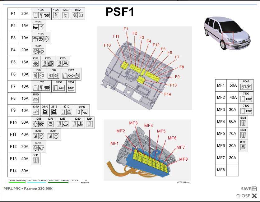

патроль Опубликовано 3 января, 2016 Жалоба Поделиться Опубликовано 3 января, 2016 У тебя по 2-му варианту. ВМ34-нет. Питание идет от PSF1, через реле, защищено предохранителем F11. Выход на 2-м пине 2-х пинового черного разъема. Ссылка на комментарий Поделиться на другие сайты Поделиться
патроль Опубликовано 3 января, 2016 Жалоба Поделиться Опубликовано 3 января, 2016 Предохранитель целы попробовал заменить молчит зраза)) До релюхи ты не доберешься. Если предохранитель цел, замерь наличие напруги на 2-м пине при включенном вентиляторе. Если сгорел предохранитель (40А, не шутка) проверяй цепи, может крысы изоляцию подъели. на 2 пине т.е. на самом разъеме вентилятора ??? Погоди, схему скину. Ссылка на комментарий Поделиться на другие сайты Поделиться
патроль Опубликовано 3 января, 2016 Жалоба Поделиться Опубликовано 3 января, 2016 Смотри, я подписал что тебя касается. Ссылка на комментарий Поделиться на другие сайты Поделиться

патроль Опубликовано 4 января, 2016 Жалоба Поделиться Опубликовано 4 января, 2016 Что второй? Пиши что неисправно и как проверялось. А первый и второй тебе загружен, два варианта расположения предохранителей. Ссылка на комментарий Поделиться на другие сайты Поделиться
Гость Юрики Опубликовано 4 января, 2016 Жалоба Поделиться Опубликовано 4 января, 2016 Что второй? Пиши что неисправно и как проверялось. А первый и второй тебе загружен, два варианта расположения предохранителей. Предохранитель F18 целый, доп вентиляторы не работают, все тоже самое, в авто режиме стоит на задних крутелках, доп.вентилятор на климе включен и тишина ...Схемку бы... Ссылка на комментарий Поделиться на другие сайты Поделиться
патроль Опубликовано 5 января, 2016 Жалоба Поделиться Опубликовано 5 января, 2016 Можно и схемку. Но, если нет напряжения на 8 пине 16пинового разъема ВМ 34, значит не включается реле. А команду на включение дает электронный блок, который связан цифровой шиной с климой. Вот на этом мы и закончили с предыдущим автором, дальше нужен диагностический прибор. Ссылка на комментарий Поделиться на другие сайты Поделиться
