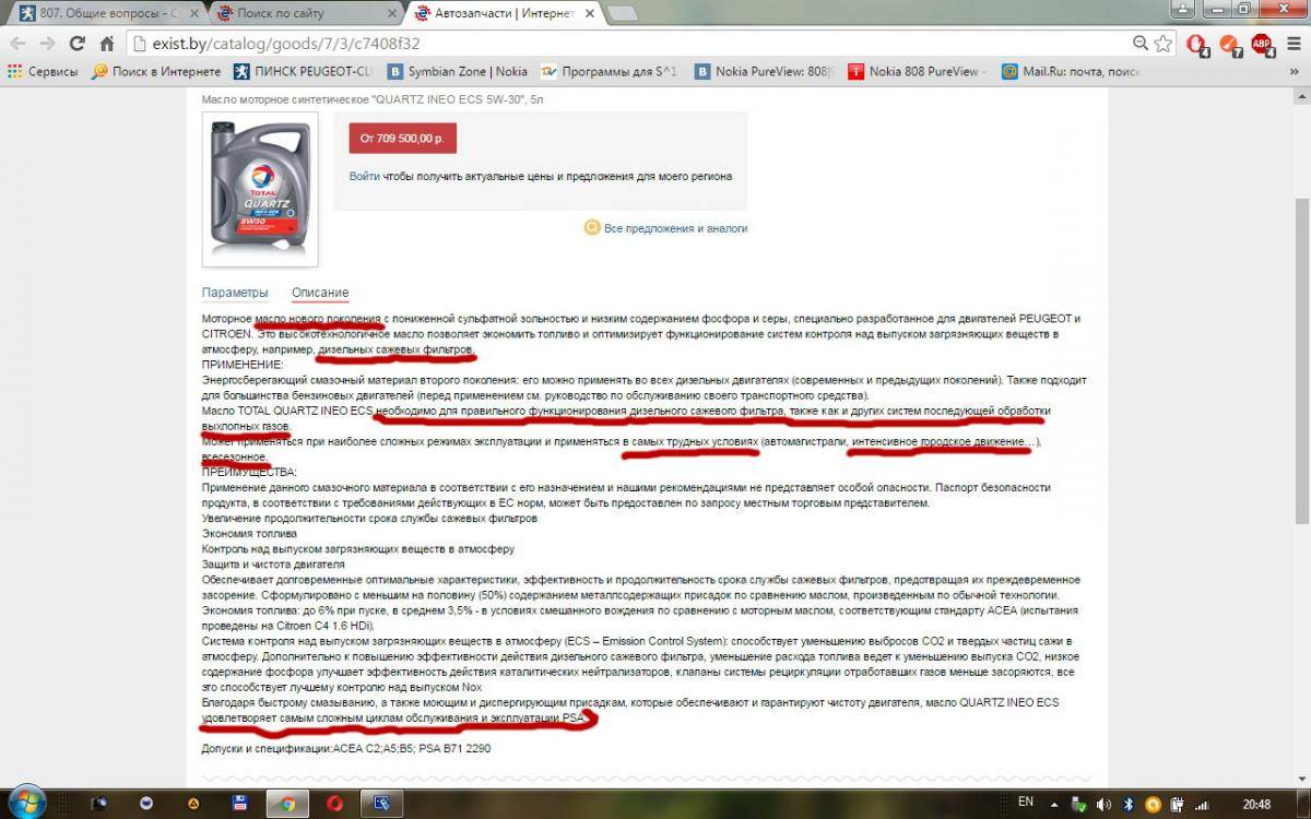

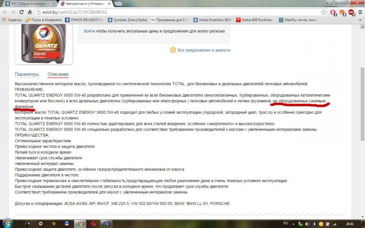

Chinerev. Опубликовано 13 июня, 2016 Жалоба Поделиться Опубликовано 13 июня, 2016 Лью пока рекомендованное заводом 5w30 http://catalog.onliner.by/motor_oil/total/tq90005w405 http://catalog.onliner.by/motor_oil/total/tqiecs5w305 http://exist.by/cat/UCat/7/3/CB608F32 Ссылка на комментарий Поделиться на другие сайты Поделиться

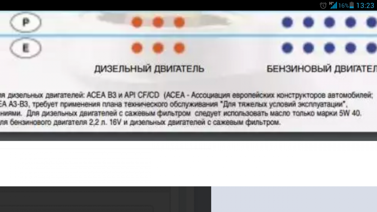

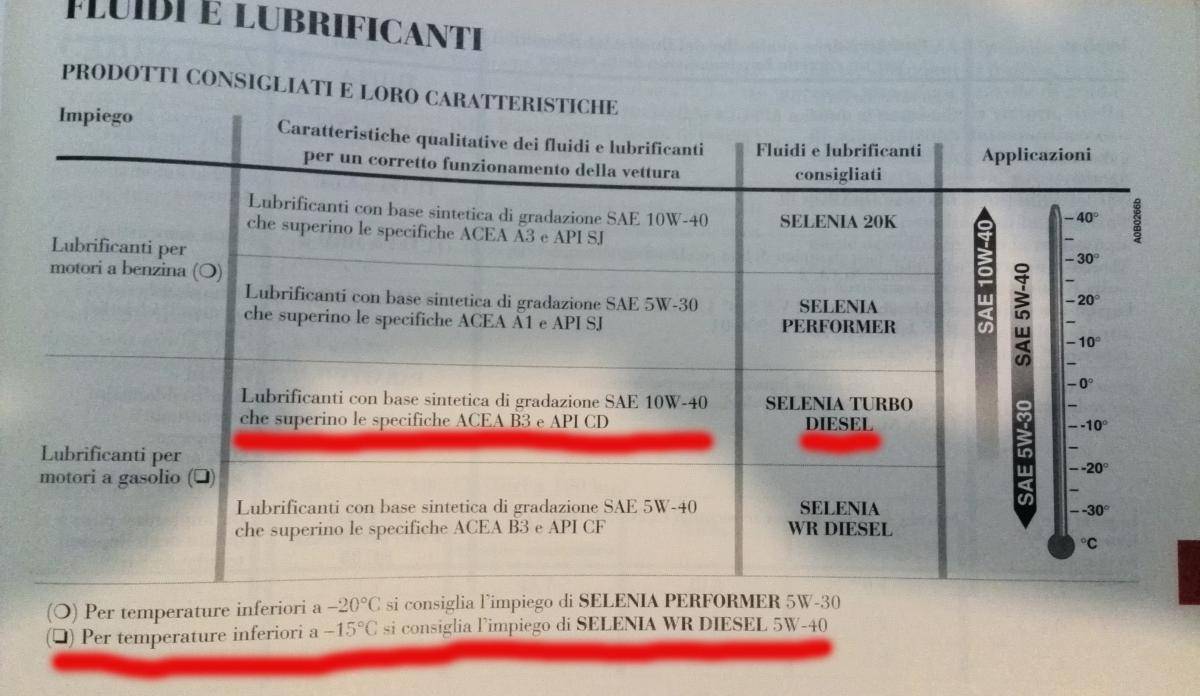

Димыч. Опубликовано 21 июня, 2016 Жалоба Поделиться Опубликовано 21 июня, 2016 Хорошо, пусть так (хоия и весьма спорно). Тогда зачем на 2,2 hdi конкретно указано лить только 5W-40? На предпоследней строчке на скрине: Ссылка на комментарий Поделиться на другие сайты Поделиться

Димыч. Опубликовано 21 июня, 2016 Жалоба Поделиться Опубликовано 21 июня, 2016 Скрин страницы для масел конкретно для дизеля можно? Мож у меня древняя машина, но указано на лето 10W-40, и на зиму 5W-40. Мотор 4HW. Ссылка на комментарий Поделиться на другие сайты Поделиться

Димыч. Опубликовано 21 июня, 2016 Жалоба Поделиться Опубликовано 21 июня, 2016 Вот выдержка из инструкции. 10W-40 и 5W-30 для бензинового мотора, 10/5W-40 для дизеля. Ссылка на комментарий Поделиться на другие сайты Поделиться

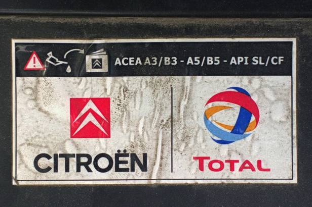

Chinerev. Опубликовано 23 июня, 2016 Жалоба Поделиться Опубликовано 23 июня, 2016 Как и обещал выше выкладываю фотки с моей инструкции и, на всякий случай "до кучи", фотку заводской наклейки что под капотом В таблице значком (*) указаны масла со словом FUTURE для ДВС с ФАП из списка с индексом (*) надпись INEO на современных емкостях - это, я так понимаю эволюционное продолжение FUTURE По цветному графику видно что СОВРЕМЕННОЕ масло 5w30 вполне можно эксплуатировать в наших широтах. Разумеется после того как удалю ФАП, перейду на 10/5w40 о чем уже писал выше Ссылка на комментарий Поделиться на другие сайты Поделиться
Димыч. Опубликовано 23 июня, 2016 Жалоба Поделиться Опубликовано 23 июня, 2016 Спасибо, Саша. Ещё раз убедился, что для дизелей идёт 10W-40 и 5W-40. Разница только в температурных условиях эксплуатации. Ссылка на комментарий Поделиться на другие сайты Поделиться
