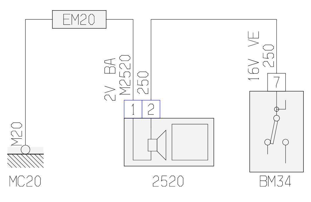

всем привет.менял клаксон штатный на обычный китайский 2 улитки.предохранитель поставил на 20 ампер вместо 15.так как он и с родным клаксоном часто перегорал.поездил пол года.все нормально.на днях исчез сигнал проверил предохранителю он целый,улитки снял проверил гудят,нажимаю на руль посигналить еле слышно как при моменте нажатия чтото щелкает видимо релюха.как до нее добратся можно подскажите не разбирая пол машины)) где она расположена
проверил предохранитель - теперь замерь напряжение- если есть 12 В, то может отгорела земля на сигнале или сам провод от контакта реле до клаксона, если 12 В нет, а предохранитель целый- надо идти по схеме к реле, возможно обгорели контакты
