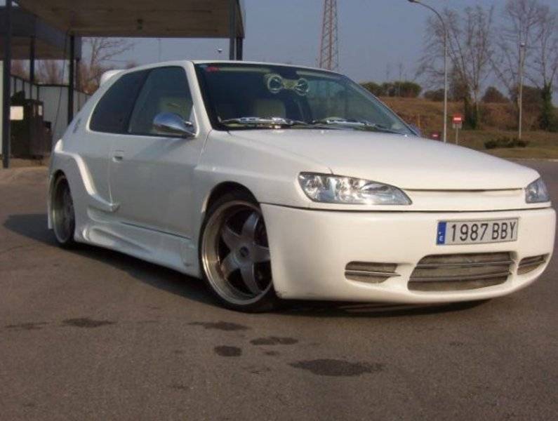

dwa Опубликовано 9 января, 2010 Жалоба Поделиться Опубликовано 9 января, 2010 мне так кажеться тебе СЮДА и учиться, учиться, учиться -как завещал Ленин Ссылка на комментарий Поделиться на другие сайты Поделиться
