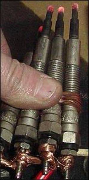

Гость vlad73 Опубликовано 15 февраля, 2012 Жалоба Поделиться Опубликовано 15 февраля, 2012 Масло Castrol полусинтетика прошло 3000. Топливо WOC по отзывам хорошее добавил антигель. Диагностику делал месяц назад -всё норма. Плохо стала заводиться после -5 и чем ниже тем хуже. Но если заведу с помощью фена работает отлично, даже если остынет не надолго. В топливной системе трубки прозрачные по ним и видно что топливо не запарафининное.если есть тестер - начни с проверки свечей подогрева, лучше конечно выурутить и прверять подавая напряжение. свечи должны накаляться равномерно за одинаковое время. Ссылка на комментарий Поделиться на другие сайты Поделиться

Гость vlad73 Опубликовано 15 февраля, 2012 Жалоба Поделиться Опубликовано 15 февраля, 2012 А если не он, то получится, что зря купил. А он наверное не дешёвый.проверь свечи, для начала... Ссылка на комментарий Поделиться на другие сайты Поделиться
