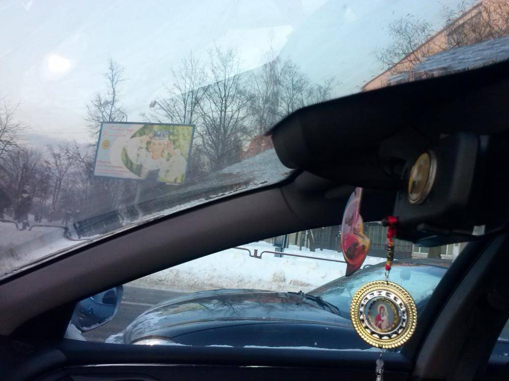

Genna-di Опубликовано 16 января, 2016 Жалоба Поделиться Опубликовано 16 января, 2016 Фотку интересно посмотреть. Немного с задержкой, машина на стоянке стояла)). Фото крепление, не очень видно, но я думаю поймешь общий вид днем: Вид ночью Ссылка на комментарий Поделиться на другие сайты Поделиться
Joker. Опубликовано 16 января, 2016 Жалоба Поделиться Опубликовано 16 января, 2016 Козырьки открываются? Зеркало оригинальное без автозатемнениея? Ссылка на комментарий Поделиться на другие сайты Поделиться
Genna-di Опубликовано 16 января, 2016 Жалоба Поделиться Опубликовано 16 января, 2016 Козырьки открываются? Зеркало оригинальное без автозатемнениея? Да, козырьки откидываются, зеркало без затемнения Ссылка на комментарий Поделиться на другие сайты Поделиться
Joker. Опубликовано 16 января, 2016 Жалоба Поделиться Опубликовано 16 января, 2016 Просто в оригинале с автозатемнением корпус зеркала овальной формы, и мне кажется могут возникнуть проблемы с навешиванием второго зеркала. Ссылка на комментарий Поделиться на другие сайты Поделиться
