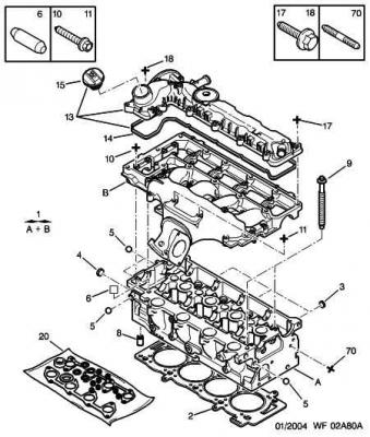

Модератор Daiver Опубликовано 23 марта, 2010 Модератор Жалоба Поделиться Опубликовано 23 марта, 2010 Прокладка клапанной крышки одна и находится как ни странно, под клапанной крышкой. Прокладка под впускным коллектором отношения к ней не имеет вообще никакого. Вопрос был про первую.На картинке под номером 14, чтобы понятнее было. Ссылка на комментарий Поделиться на другие сайты Поделиться

Ректор Опубликовано 24 июля, 2013 Жалоба Поделиться Опубликовано 24 июля, 2013 подскажите по замене прокладки клапанной крышки, ато всё вокруг неё в масле. 1. ставить только оригинал или же можно купить заменитель? 2. болты нужно ставить новые или старые пойдут? 3. нужно-ли прокладку чем нибудь смазывать при установке? 4. если я правильно понял, то на клапанной крышке стоит датчик распредвала, фишку нужно снять, датчик вынять? (потом настраивать нужно будет?) второй вопрос по креплению форсуки. 3 левых(водительских) колодца сейчас в масле, ковырялся в старых фотографиях и обнаружил отсутсвеюший болт крепления форсунки, он отломан или выкручивается? если отломан, как исправить? пы.сы. сейчас форсунка закручена на 2ух болтах, но кто его знает, может один там уже для вида. ( Ссылка на комментарий Поделиться на другие сайты Поделиться
beerkut Опубликовано 24 июля, 2013 Жалоба Поделиться Опубликовано 24 июля, 2013 1. Если прокладка клапанной, то покупай любую на твой мотор. Перед заменой я вычистил от грязи поверхности на двигателе и на крышке, потом все собирал... 2. Болты можно использовать старые 3. Можешь смазать свежим маслом со стороны движка, но не обязательно... 4. С датчиком проблем быть не должно, главное не включать зажигание в период когда датчика не будет на месте... По фото видно, что это обломанная шпилька. Как вариант пробовать просверлить углубление и пробовать выкрутить каким нить торксом... Как то так... Ссылка на комментарий Поделиться на другие сайты Поделиться
Ректор Опубликовано 25 июля, 2013 Жалоба Поделиться Опубликовано 25 июля, 2013 так а что со шпилькой можно сделать? Ссылка на комментарий Поделиться на другие сайты Поделиться
Toretto Опубликовано 25 июля, 2013 Жалоба Поделиться Опубликовано 25 июля, 2013 так а что со шпилькой можно сделать?высверливать Ссылка на комментарий Поделиться на другие сайты Поделиться
Ректор Опубликовано 29 июля, 2013 Жалоба Поделиться Опубликовано 29 июля, 2013 (изменено) нашёл. шпилька там, закручивается с усилием 10Нм Изменено 29 июля, 2013 пользователем Ректор Ссылка на комментарий Поделиться на другие сайты Поделиться
klimus Опубликовано 29 июля, 2013 Жалоба Поделиться Опубликовано 29 июля, 2013 (изменено) а гайка № 15 скаким усилем закручиваеться? Изменено 29 июля, 2013 пользователем klimus Ссылка на комментарий Поделиться на другие сайты Поделиться
Ректор Опубликовано 29 июля, 2013 Жалоба Поделиться Опубликовано 29 июля, 2013 (изменено) а гайка № 15 скаким усилем закручиваеться?Затянуть гайки (15) усилием 3 Нм + 45 ° . Изменено 4 августа, 2013 пользователем Ректор Ссылка на комментарий Поделиться на другие сайты Поделиться
