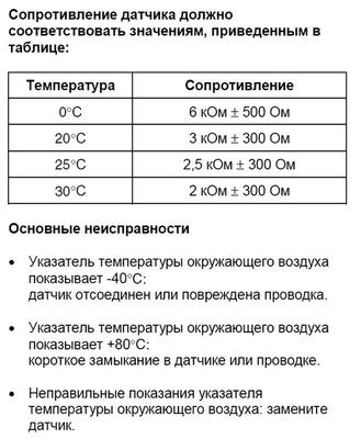

Знакомый менял (правда там Рено)только сам резистор который в зеркале! Подобрал по документации такой же только отечественного производства! Старый откусил новый припоял! Все работает разбежка мах 1-2! Но с начало проверь проводку!
Сопсна знакомый это наверно я: ))) должна быть колодка в зеркале(ну в Рено так) найди нужны контакты на датчик откинь его и попробуй подкидывать резисторы разного номинала. Если данные будут меняться то проводка и блок климы здаровы. Тогда "куроч" зеркало и там смотри)Если есть какое либо упоминание в Тех нотах для пежо то можешь сразу же найти нужное сопротивление.Картинка это тех ноты для Renault Laguna II
