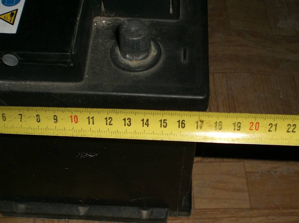

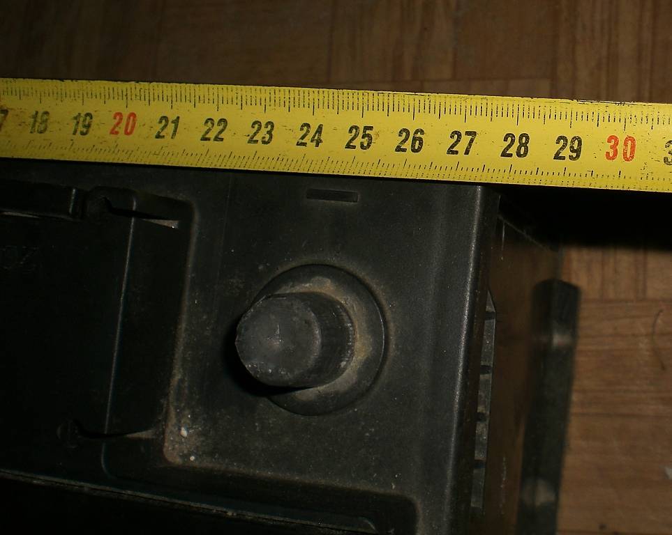

Модератор DJ BASS Опубликовано 29 апреля, 2013 Модератор Жалоба Поделиться Опубликовано 29 апреля, 2013 (изменено) Описание для замены (снятия) аккумулятора с Пежо-3008 1,6HDi (по заводу стоит L3, 70Ач, ст. ток 720А) согласно фоток. Добавлю фото размеров аккумулятора 275х175х195мм: Инструментов минимум: головки на 13 и 10 (желательно с удлинителем см на 15-20), возможно плоская отвёртка.1. Выждать минут 5 после остановки двигателя (не знаю зачем, но рекомендуют) и отключить плюсовую клемму от АКБ (фото 1); Фото 1 2. Нажать на лепестки крышки предохранителей и поднять вверх (фото 1);3. Открутить 2 гайки на 13 и снять клеммы, отжать защёлку и опустить разъём вниз (только нижний разъём), отщёлкнуть хомут и высвободить 2 жгута проводов (на защитной крышке АКБ) (фото 2); Фото 2 4. Нажать одновременно на лепестки узла предохранителей, оттянуть крепление(левее разъёма) поднять вверх, отложить узел влево от АКБ (фото 2, 3); Фото 3 5. Поднять вверх и на себя переднюю часть защитного короба АКБ, убрать в сторону (фото 4, 5, 7, 9); Фото 4 Фото 5 Фото 6 6. Отключить минусовую клемму АКБ (фото 7); Фото 7 7. Открутить болт крепления АКБ (слева внизу, головка с удлинителем на 10) и аккуратно вытащить с крепёжной пластиной (фото 6);8. Сдвинуть АКБ влево до освобождения с удерживающей планкой и приподнять вверх, аккуратно вынимаем с моторного отсека (фото 8, 9); Фото 8 Фото 9 9. Установка АКБ в обратном порядке. Не забыть прикрутить болт крепления АКБ и проверить жёсткость его установки. Обратить внимание на упоры крышки ящика для АКБ, которые соответствуют крепёжным петлям. При зажиме гаек на 13 на блоке предохранителей излишних усилий не прикладывать.Общее время снять/поставить примерно 20 минут (в потёмках, первый раз). При отключении АКБ информация компа не сбрасывается, время и дата остаются (требуется лишь подтверждение после самонастройки системы), настройки магнитолы и прочее остаются прежними. До того как завести двигатель, включить зажигание и выждать 3-5 минут (кто как рекомендует) для идентификации системы. Изменено 9 января, 2016 пользователем Nikola Заменил ссылки на фото с рабочего сервера Ссылка на комментарий Поделиться на другие сайты Поделиться

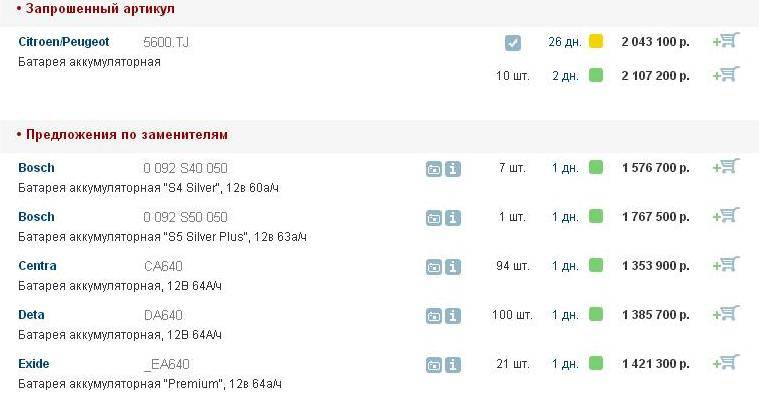

alex162 Опубликовано 6 января, 2016 Жалоба Поделиться Опубликовано 6 января, 2016 Кто что порекомендует из фирм. Счас стоит заводская варта L3 450 720 70. Цена не имеет значения...главное качество ... Ссылка на комментарий Поделиться на другие сайты Поделиться

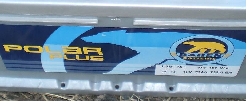

Модератор DJ BASS Опубликовано 6 января, 2016 Автор Модератор Жалоба Поделиться Опубликовано 6 января, 2016 Счас стоит заводская варта L3 450 720 70. В отчёте на фотках именно такая и у меня стояла. Как резервная ещё полуживая, бензинки крутит на ура. Каждый хвалит своё. За бренд переплачивать нет смысла. Дорогие батареи Fulmen или AGM обычно никто не ставит на б/у машины. На замену брал такой: Baren 75Ач, 730А EN - 2 года, в т.ч. 2 зимы, ежедневная эксплуатация на коротких поездках, ни единого сбоя или дополнительной зарядки. Ну а так, выбирай любой : Ссылка на комментарий Поделиться на другие сайты Поделиться
alex162 Опубликовано 10 января, 2016 Жалоба Поделиться Опубликовано 10 января, 2016 Думаю или бош s5 75 ah 750 A или exide premium 77 ah 760A По стоимости последний немного дешевле. В мозгах стоит 70 ач надо будет менять на 75...думаю может блок зарядки акки не переварит емкость более 75 ач. За бренд платить нет смысла но брать менее 750 пускового не хочу... На нашем рынке самая крутая батарея это бош s5 ...нет ни одного гелевого акки вообще...в основном зубр зверь и пр середняки...рынок приспосабливается к кризису Ссылка на комментарий Поделиться на другие сайты Поделиться

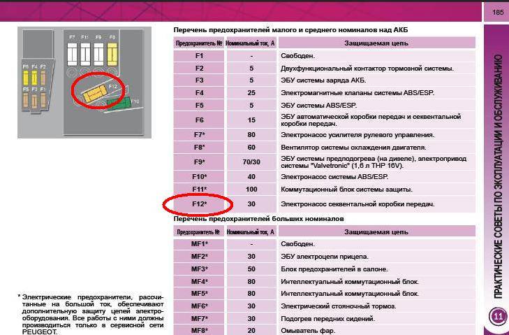

Tomhanks Опубликовано 4 апреля, 2016 Жалоба Поделиться Опубликовано 4 апреля, 2016 Привет всем, разрядился аккумулятор на моем пежо 3008, решил накинуть на него зарядку, чтобы попробовать оживить как-то. И вот, когда снял пластиковою крышку, где много проводов, на одном болте нет гайки, это ведь не должно так быть? Ссылка на комментарий Поделиться на другие сайты Поделиться
Модератор DJ BASS Опубликовано 4 апреля, 2016 Автор Модератор Жалоба Поделиться Опубликовано 4 апреля, 2016 У меня также, см. Фото 2 отчёта. Ссылка на комментарий Поделиться на другие сайты Поделиться
Tomhanks Опубликовано 4 апреля, 2016 Жалоба Поделиться Опубликовано 4 апреля, 2016 Да я видел что у тебя также, но должно ли так быть? Может всетаки накрутить гаику то? Ссылка на комментарий Поделиться на другие сайты Поделиться
sсhumaсher Опубликовано 4 апреля, 2016 Жалоба Поделиться Опубликовано 4 апреля, 2016 Ну для самоуспокоения можно и накрутить)), хуже не будет! Вечерком гляну у себя, если и у меня так , значит так нуна))!А вот и тут нет )! https://www.drive2.ru/l/5020626/ Ссылка на комментарий Поделиться на другие сайты Поделиться
Модератор DJ BASS Опубликовано 4 апреля, 2016 Автор Модератор Жалоба Поделиться Опубликовано 4 апреля, 2016 Гайки нигде нет (посмотрел несколько фоток разных машин), возможно пустая клемма для дополнительных опций. Истина где-то рядом Ссылка на комментарий Поделиться на другие сайты Поделиться
