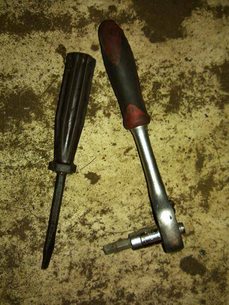

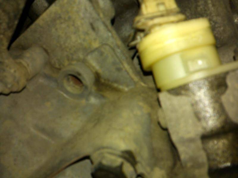

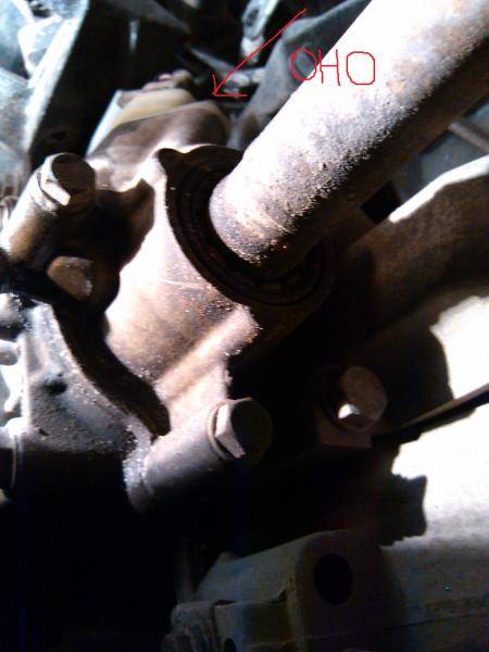

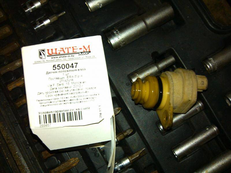

Итак, начала падать стрелка спидометра в ноль, при это стал пропадать расход топлива и бежать км на одометре...Вывод: отжил своё датчик скорости... Мне тут говорили, что меняется он сверху, т.е. яма не надо...Посмотрел бы на этого человека, как он без ямы справиться... В общем покупаем новый датчик, лезем под машину на фото примерно понятно где он расположен, держится на одном болтике...откручиваем, снимаем фишку, может понадобится отвёртка сковырнуть старый датчик..мой малость прикипел.. Сборка в обратно порядке...ничего сложного...Ниже фото для наглядности.

В общем покупаем новый датчкик, лезем под машину на фото примерно понятно где он расположен, держится на одном болтике...откручиваем, снимаем фишку, может понадобится отвёртка сковырнуть старый датчик..мой малость прикипел..
Я этот датчик менял сверху, без ямы
