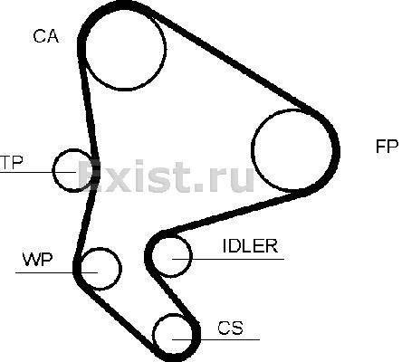

    Привет.
    Не подскажите как выставить метки ремня ГРМ на 1.9td?
    Заранее спасибо!

    Стопорами.

    А есть ли чертёж,картинка???
    0
    Конечно есть в букваре (мануал). Стопорится коленвал, распредвал и топливный насос высокого давления (до снятия ремня ГРМ) Картинок много на форуме (ищи замена ремня ГРМ) и не только в 406, 1.9 дизель ставился на все модели (почти) и различий по порядку замены ремня ГРМ не имеет.
    Там и без картинок понятно. Мотор проще некуда.

    Спасибо огромное! А коленвал как зафиксировать по какой метке?
    0
    Может сходишь по второй ссылке wrask(а). Даже фото есть.
    0
    Коленвал фиксируется штырем в отверстие в маховике, доступно за стартером.
