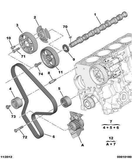

    1. Ролик с индикатором поставить нельзя.
    2. Обводной можно ставить пластиковый и не заморачиваться. Хотя металл ("бочонок") будет получше. INA делает.
    3. Шестерни распредвалов без трех болтов, тем не менее возможность точной регулировки имеется - нужно отпустить центальный болт. Просто так лучше туда не лезть.
    3. Натянуть ремень до полного исчезания всех провисаний и зафиксировать. Более точного описания нет. Кто-то применяет дедовский способ "повернуть ремень на 90 градусов". Крайне избегать избыточного натяжения - износ подшипника помпы, сползание ремня во внешнюю сторону и перегрев.

    Здравствуйте. Возник такой вопрос. Меняли тнвд на двиге RHZ. Отверстия распредвала и коленвала сошлись. Все собрали,прокрутили маховик все сново сошлось. Заводить, а не заводиться (правда пробовал завести всего один раз). И главное: ремень сместился максимально вправо относительно шкивов и роликов, хотя изначально стоял ровно по центру
    Критично ли такое расположение ремня? Заводить больше не пытались. Коленвал провернули вручную- метки сошлись.
    0
    Если сползать не будет дальше и на шкивах сидит ровно, нигде не свисает и не трет по упору на шкиве коленвала то всё нормально.
    0
    Такое явление имеет место. Возможно потому букварь предписывает первоначальный натяг ремня превышающий окончательный, и вторым этапом после проворачивания установку натяга меньше. Цифры не запоминал, но разница приличная и на первоначальный натяг у меня не хватила ролика. Ремень то резинотканевый, и если одна из сторон слабее, вот и тянет в сторону. Но уж лучше к блоку чем к пластмассе.
    0
    Случайно нашлось фото до снятия ремня Судя по всему, примерно так он и стоял .
    Но вопрос еще в том по какой причине двиг. не заводиться? Коленвал и распредвал стопоряться, визуально перескока не вижу, с насоса на топливную рейку давление идет (но почему-то с небольшой задержкой после включения зажигания в пару сек.) синхронизация судя по всему есть. Но ошибка горит (комп будет только к следующим выходным) и схватывает через раз и сразу глохнет. У кого какие мысли по этому поводу?

    Ситуация более-менее прояснилась. После 15-20тщеьных порыток завестись , было замечено, что ремень переместился уже максимально влево . Виной, думаю ,неровно установленный шкив тнвд либо натяжной ролик. Как проверить?
    0
    На тнвд нет особого положения, выставляется произвольно. Виновником сползания ремня может быть разбитый подшипник тнвд. Выставлять коленвал для снятия шкива не обязательно. Фиксируется коленвал за зубья маховика.

    Менял передний сальник движка EW10J4. Снял шкив коленвала, фланец шестерен и шестерню грм - клин оказался один,стоявшая под фланец шестерен.
    Вопрос такой - почему на валу две проточки под клин а клин один?  И не скажится ли моя самодеятельность отрицательно (пока вроде нет)? по схеме тоже один.
    Долго не думая, нашел точно такой же клин, пришлось правда немного подточить - по тому как не садился полностью. Собрав с двумя клиньями (тот что стаял, заменил - была выработка), в следствии установки еще одного клина - шестерня грм вместе с коленвалом просилась на пол зуба против часовой стрелки (что я и сделал). После того как все собрал - машину не узнать, стала резвой и когда набираешь скорость звук стал более мощным. Я думаю, что в следствии смещения из-за отсутствия клина шестерни грм мой датчик и ругался на катализатор, который в свою очередь просвечивается на ура. Вот поезжу и посмотрю, загорится опять полюшин или нет.
    0
    Должна стоять одна шпонка. Отсутствие второй обусловлено более точной установкой меток ГРМ и более точной натяжки ремня ГРМ. Установка второй шпонки ничего страшного не сделает.
