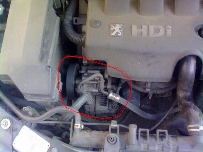

    Доброе время суток! Хотел бы поделиться проблемой и попытаться найти её решение. Смысл такой что сползает ремень ГРМ. Двигатель 2,0 HDI 110л.с. 8-ми клапанный. Расскажу предысторию двигателя возможно поможет. Как то поменяли ГРМ и заодно помпу и ролики. Но сделали это не удачно. прокрутили распредвал в итоге лопнули ракера (клапана остались целы). Оттянули в сервис, там их заменили (ремень и остальное осталось старое). После ремонта, проехав километров 50 у меня скинуло ручейковый ремень. Оказалось что шкив ручейкового ремня слетел со своего места и стал болтаться. Я подумал что просто не дотянули. Сняв шкив заметил что ремень ГРМ со своего шкива (который на коленвале) сполз миллиметра на два.особо не придал значения. Вернул шкив ручейкового на место, зажал от души и поехал дальше. Примерно через 1000 км., иногда стал появляться звук под капотом что что то трёт.....но он не постоянный был, как на зло в ночное время. В итоге проехав так ещё 4 сотни километров, у меня снова скидывает шкив ручейкового ремня, но у же с последствием, он срезает шпонку...в итоге под замену шкив ручейковго, шпонка и шкив под ГРМ. Сняв шкивы и разобрав защиту ГРМ я заметил что уж слишком хорошо пожгло защиту ремнём, именно трением. Позвонил на СТО где делали тогда машину, мягко послали не смотря что какие то гарантии были...Долго и нутарно но всё заменил уже сам. Завёл двигатель вроде всё хоршо было но какой то звук чвакания появился....и так за 20 км мой ремень пришёл в полную непригодность, ошмётки остались только.По своим догадкам я понимаю, что получается что то стоит не ровно или гнуто. когда мне меняли помпу её  ставили на герметик, я подумал что возможно стоит не идеально вот и беда. В итоге поменял помпу и оба ролика с ремнём....так вот смысл, Завёл машину пока холодная всё хорошо, но на горячую появляется звук свиста. Ремень если я его из изначально выставлял от края миллиметра 3-4 (на шкиву распредвала) то сейчас он постоянно находится на расстоянии 1мм, но больше не сползает. Скинул я ручейковый ремень что бы убедится что свист идёт не от генератора и т.д. Но звук слабоватый но остался. в этот моментя  решил снять шкив ручейкового и запустить двигатель. В момент запуска я услышал слабенький щелчок, завёл и вижу что ремень ГРМ сполз на миллиметр 4. Заглушил двигатель. смотрю что шкив ГРМ на коленвале сполз сам на 4 мм, тоесть вылез сосвоего места.
    Итог все этого куча в голове вопросов и не знаю на них ответ.
    1. Я понимаю что когда ставлю шкив ручейкового ремня, им я зажимаю на место и шкив ГРМ на коленвале, но судя по той проблеме как мне его снять было то я не пойму как он подполз так. Отсюда и вопрос, нормально ли что без шкива ручейковго так ко мне ГРМ шкив подполз.
    2. ну и конечно последний вопрос, вот что ещё может быть не так? Направляющая, на которой держится натяжной ролик вроде не кривая (смотрел углом).
    Большое спасибо за подсказки сразу:)
    0
    Заводить без шкива колевала нельзя. Что я натяжением ремня ГРМ? Зачастую именно оно виновато в гулянии ремня по шкивам.
    1
    Сними ремень ГРМ со шкива ТНВД и проверь последний на наличие люфта. Случай думаю не частый, но имел место. При наличии люфта, насос сразу на замену, не то доездишься.
    При установке шкива коленвала, не легко попасть на шпонку. Если увидишь на фаске посадочного отверстия странные оттиски, будет ответ почему падал ручейковый.
    0
    возможно Вы имели ввиду без шкива ручейковго ремня? насчёт натяжки ремня, честно признаюсь даже на знаю как сильно его натягивать, у меня получается поворот ремня градусов 20 примерно. В книжке конечно написанно о натяжке ремня, но там нужен спец. прибор.
    насчёт шкива ТНВД, пока не проверял, даже и в голове не было мысли, хотя он снимался (сам ТНВД) при первой замене ремня ГРМ.....взможно ли было его не так поставить? (сомневаюсь). Но обязательно проверю.
    шкив коленвала устанавливается на две шпонки...одна еле вылазит на коленвале с ГБЦ, а вторая устанавливается без проблем при снятых шкивах...шпонки стоят в ряд, и если не попал на первую то и на вторую ни как, а первая шпонка ещё играет роль направляющей.
    0
    По количеству шпонок спорить не стану, на моем RHZ одна, сегментная, установлена под шестерню коленвала, а шкив ставится на выступающую ее часть и, на шкиве нет спрошной прорези под шпонку, потому ставить не просто. На чертеже из сервисбокса она тоже одна (шпоночная канавка) смотри сам:
    По насосу ТНВД, непонятно зачем он снимался но поставить по другому его не возможно и искать там, я думаю, нечего. Я говорил проверить люфт шестерни насоса (вернее вала). В случае износа втулок (подшипников скольжения) у вала появляется люфт и натянутый ремень шестерню перекашивает, потому ремень стремится сползти с шестерни распредвала.
    Проверка натяжения ремня пальцами дело не благодарное но выхода другого нет (если только в сервисном центре прибор найдется, остальные считают его не позволительной роскошью). Поворот ремня на 20 градусов, для мужских пальцев маловат, предлагается 75. При установке прибором, где-то так и получается, только сила пальцев у каждого своя.
    0
    По количеству шпонок спорить не стану, на моем RHZ одна, сегментная, установлена под шестерню коленвала, а шкив ставится на выступающую ее часть и, на шкиве нет спрошной прорези под шпонку, потому ставить не просто. На чертеже из сервисбокса она тоже одна (шпоночная канавка) смотри сам:attachicon.gifК-л.PNG
    для чего снимался ТНВД, это отдельная и не приятная история, но всё же я проверю обязательно на днях (как только появится свободный часик) шкив ТНВД, я на него не думал лиш по одной причине (как и всегда....ведь было всё нормально)....насчёт натяжки ремня, Вы правы что у каждого своя сила и тут вопрос спорный....возможно и перетянул, попытаюсь ослабить может и поможет. просто на сколько я знаю ремень ручейковый был до 90 градусов нормально, а ГРМ, чутли не в плотную говорили.....но в каждой машине по своему
    1
    На коленвале одна шпонка. Держит шестерню ГРМ и выступающим краем шкив. Заводить без шкива ни в коем случае нельзя! (Daiver +1). Насос могли поставить с небольшим перекосом. Но и люфт/перекос шестерни насоса нельзя исключать (Патроль +1).
    Когда шкив стоит на месте, он является направляющей для ремня и если завели мотор без него, и ремень прижался к кожуху, то ничего страшного в этом нет. Заводить только со шкивом!
