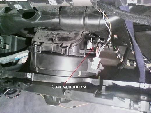

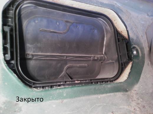

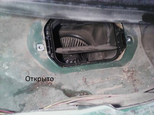

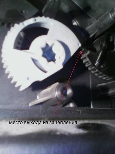

Nik-zd Опубликовано 21 июля, 2016 Жалоба Поделиться Опубликовано 21 июля, 2016 Столкнулся с такой же проблемой запотевают стекла в сырую погоду или когда полный салон людей . Оказалась проблема в заслонке которая перекрывает забор воздуха с улицы , при замене фильтра обнаружил что заслонка просто болтается и не никак не фиксируется, при включении вентилятора она просто сама захлопывается . Проблема оказалась в том что на самом механизме заслонка вышла из зацепления с шестерней двигателя . Как это произошло я так и не понял т.к все шестерни были целые , собрал назад и при первом открывании заслонки она опять отвалилась. Пришлось шестерню сдвинуть на пару зубов, чтоб не выскакивала. После этого все заработала только при ее закрывании она не сильно плотно садиться, но это лучше чем она болтается. Вся работа заняла часа 4 самое сложное это выставить заслонки, пришлось снимать заслонку (забора воздуха из салона) да там две заслонки одна из салона другая с улицы их надо выставить так чтобы одна была закрыта, а другая открыта и по порядку выставлять все шестерни. Чтобы снять шестерню заслонки салона, заслону надо повернуть на 180 градусов там есть защелка, центральная шестерня просто достаться. Ссылка на комментарий Поделиться на другие сайты Поделиться
Joker. Опубликовано 21 июля, 2016 Жалоба Поделиться Опубликовано 21 июля, 2016 Заслонка опять скоро упадет, там есть стопор, который обламывается Ссылка на комментарий Поделиться на другие сайты Поделиться

Nik-zd Опубликовано 21 июля, 2016 Жалоба Поделиться Опубликовано 21 июля, 2016 Заслонка опять скоро упадет, там есть стопор, который обламывается Посмотрим не буду спорить , но мне так кажется не в стопоре дела, а в том что это глюк электроники т. к. там стоит шаговый двигатель который должен останавливается в определенном положении. Если бы там стоял обычный двигатель который останавливается от перегрузки (например как в зеркалах при складывании)то да стопор имел бы смысл. Поезжу недельку отпишусь. Ссылка на комментарий Поделиться на другие сайты Поделиться

Joker. Опубликовано 31 июля, 2016 Жалоба Поделиться Опубликовано 31 июля, 2016 я так ремонтировал заслонку раза 2-3 наверное, пока не восстановил ограничитель. Заслонка обламывает ограничитель, потом естественно подает и остается закрытой. Но по какой причине она открывается на больший угол чем нужно непонятно, возможно из-за скачка напряжения или подсевшего аккума. Восстановил работоспособность заслонки, все работает но в непонятный момент опять она падает. Ссылка на комментарий Поделиться на другие сайты Поделиться

Nik-zd Опубликовано 30 августа, 2016 Жалоба Поделиться Опубликовано 30 августа, 2016 Дмитрий был прав пару дней назад заслонка опять отвалилась и ограничитель в который упирается заслонка у меня на месте, я так понял у меня глючит блок климат контроля т.к. он периодически сам сбрасывается на 30 включает кондиционер и становиться в автомат кода заглушишь машину . Снял пока разъем с движка, подъеду на разборку попробую другой блок Ссылка на комментарий Поделиться на другие сайты Поделиться
Joker. Опубликовано 30 августа, 2016 Жалоба Поделиться Опубликовано 30 августа, 2016 как может отвалиться заслонка с рабочим ограничителем? полистай тему, я скидывал фотку как можно ограничитель сделать самому. Ссылка на комментарий Поделиться на другие сайты Поделиться
Nik-zd Опубликовано 30 августа, 2016 Жалоба Поделиться Опубликовано 30 августа, 2016 как может отвалиться заслонка с рабочим ограничителем? полистай тему, я скидывал фотку как можно ограничитель сделать самому. Дмитрий у меня проворачивает даже внутреннюю заслонку она доходит до упора и приоткрывается на 5мм . Куда поставить упор я догадываюсь . Один вопрос а это у всех такой глюк блок климат контроля или только у меня? Ссылка на комментарий Поделиться на другие сайты Поделиться
