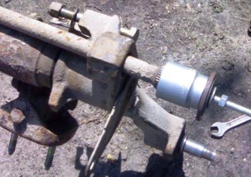

stanles Опубликовано 3 августа, 2009 Жалоба Поделиться Опубликовано 3 августа, 2009 (изменено) сейчас интересует как разобрать задние торсионы.. создал тему..легче всего снять балку, хотя при хороших условиях можно и не снимать.Вопрос, давно ли балка разбиралась и какое ее состояние? торсионы-это стержневые рессорыпыжик-205 Изменено 13 октября, 2011 пользователем Hottab Ссылка на комментарий Поделиться на другие сайты Поделиться
stanles Опубликовано 3 августа, 2009 Автор Жалоба Поделиться Опубликовано 3 августа, 2009 на некрасова купил elf в двиг10w40 и в коробку elf75w80..сейчас интересует как разобрать задние торсионы.. создал тему..легче всего снять балку, хотя при хороших условиях можно и не снимать.Вопрос, давно ли балка разбиралась и какое ее состояние? торсионы-это стержневые рессорыпыжик-205 с одной стороны будет шпилька с гайкой и вырезом под отвертку плоскую, ослабь гайку и выкрути шпильку, но перед этим необходимо освободить обратную сторону( болт с эксцентриковой шайбой под звездочку шестигранник)- именно с этой стороны выходит торсион.я использовал шпильку и все такое Ссылка на комментарий Поделиться на другие сайты Поделиться

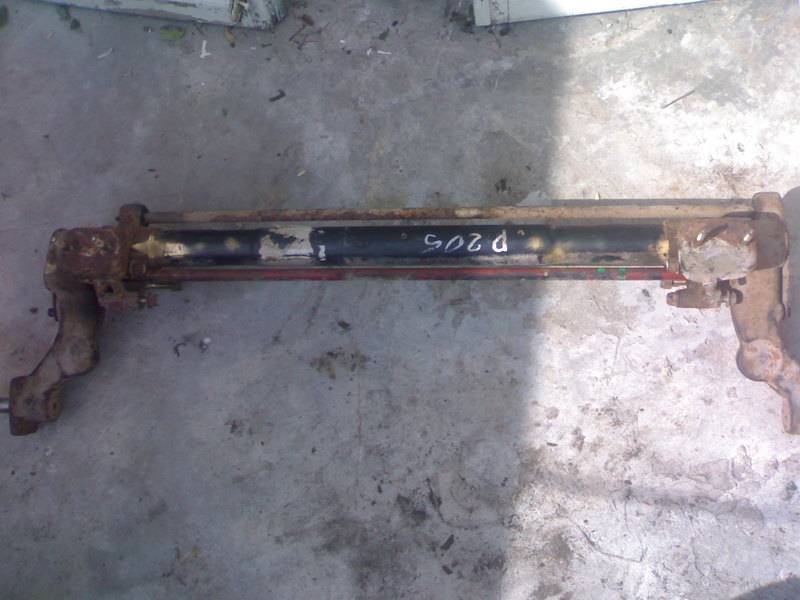

dant Опубликовано 4 августа, 2009 Жалоба Поделиться Опубликовано 4 августа, 2009 разобрал, состояние её просто ужасное, ниодного подшипника ... нужно ремкомплектили по-одному подшипнику заказывать? может поделитесь где лучше затариться? Ссылка на комментарий Поделиться на другие сайты Поделиться
stanles Опубликовано 5 августа, 2009 Автор Жалоба Поделиться Опубликовано 5 августа, 2009 разобрал, состояние её просто ужасное, ниодного подшипника ... нужно ремкомплект или по-одному подшипнику заказывать? может поделитесь где лучше затариться? за ремкомплект порядка 160 тыс просят. Прежде чем покупать внимательнее осмотри несущую трубу, ее внутреннее состояние, если разбита необходим ремонт, также валы, их состояние? Затарится ты сможешь на любом рынке или ИССО на Куйбышева(рядом Комаровка), Некрасова 73 Ссылка на комментарий Поделиться на другие сайты Поделиться
dant Опубликовано 5 августа, 2009 Жалоба Поделиться Опубликовано 5 августа, 2009 если знаешь распиши пожалуйста что входит в ремкомплект?мне нужно на одну сторону:2 подшипника, 1 втулка, 1 сальникнесущую трубу, даже если она не очень, обварю, укреплю..сами направляющие с рычагами - нормал Ссылка на комментарий Поделиться на другие сайты Поделиться
stanles Опубликовано 5 августа, 2009 Автор Жалоба Поделиться Опубликовано 5 августа, 2009 если знаешь распиши пожалуйста что входит в ремкомплект?мне нужно на одну сторону:2 подшипника, 1 втулка, 1 сальникнесущую трубу, даже если она не очень, обварю, укреплю..сами направляющие с рычагами - нормалвходит все перечисленное тобой, только по ходу не два, а четыре подшипника, 2-сальника, 2 втулки, в общем полный комплект на балку Ссылка на комментарий Поделиться на другие сайты Поделиться
dant Опубликовано 8 августа, 2009 Жалоба Поделиться Опубликовано 8 августа, 2009 за 50$ взял ремкоплект на балкуно она так стерлась что нужно рычаги новые покупать Ссылка на комментарий Поделиться на другие сайты Поделиться
stanles Опубликовано 10 августа, 2009 Автор Жалоба Поделиться Опубликовано 10 августа, 2009 за 50$ взял ремкоплект на балкуно она так стерлась что нужно рычаги новые покупатьчто за рычаги? книга у тебя есть? Ссылка на комментарий Поделиться на другие сайты Поделиться
dant Опубликовано 10 августа, 2009 Жалоба Поделиться Опубликовано 10 августа, 2009 рычаги - к которым прикручиваются колесаа вообще сейчас в поисках балки.. рычаги дело не спасут.. куплю поезжу на нормальной, постепенно восстановлю и назад поставлю.. вытачивать для неё нужно втулочки - соржавело.. Ссылка на комментарий Поделиться на другие сайты Поделиться
stanles Опубликовано 10 августа, 2009 Автор Жалоба Поделиться Опубликовано 10 августа, 2009 рычаги - к которым прикручиваются колесаа вообще сейчас в поисках балки.. рычаги дело не спасут.. куплю поезжу на нормальной, постепенно восстановлю и назад поставлю.. вытачивать для неё нужно втулочки - соржавело.. http://www.elcats.ru/peugeot/Parts.aspx?Do...5d-06034d44cc2fбудешь смотреть балку, обрати внимание на внешний вид, мне такую ржавую предлогали, но в итоге я взял с маленьким дефектом и не прогадал, дефект заменил со своей балки. Ссылка на комментарий Поделиться на другие сайты Поделиться
