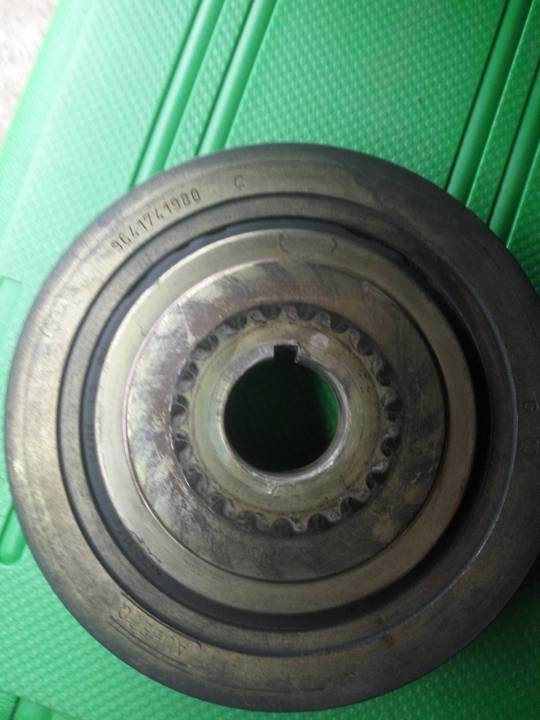

Шкив коленвала смотрели ?
Про шкив мне уже подсказали на одном из форумов, пока не смотрел, да и не знаю как его смотреть.Завтра планирую подъехать снова на Юколу, чтобы глянули, но, увидят ли они что, я же приеду уже на прогретой машине и стука не будет.И почему он стучит только на холодную? На сколько это опасно и сколько можно еще ездить?
Шкив проверяется вне зависимости от того прогрета машина или нет. В шкиве разбивается резиновый демпфер.Если это шкив- то лучше менять сразу, так как обычно все сводиться к обрыву ремня ГРМ со всеми вытекающими.
Еще было предположение на одном из форумов, что это гидрокомпенсаторы. По звуку на самом деле похоже очень.Думаю шкив если бы был плохой заметили бы при замене ГРМ.

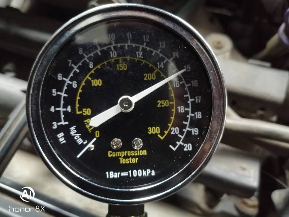

снял я форсунки, первые две форсунки были в солярке, все поршни ходят, поломку шатуна исключил, но нет компрессии вообще в четвертом цилиндре, может клапан поломался или сгорел.
постараюсь сегодня снять клапанную крышку и наверное будет результат если клапан поломался.
