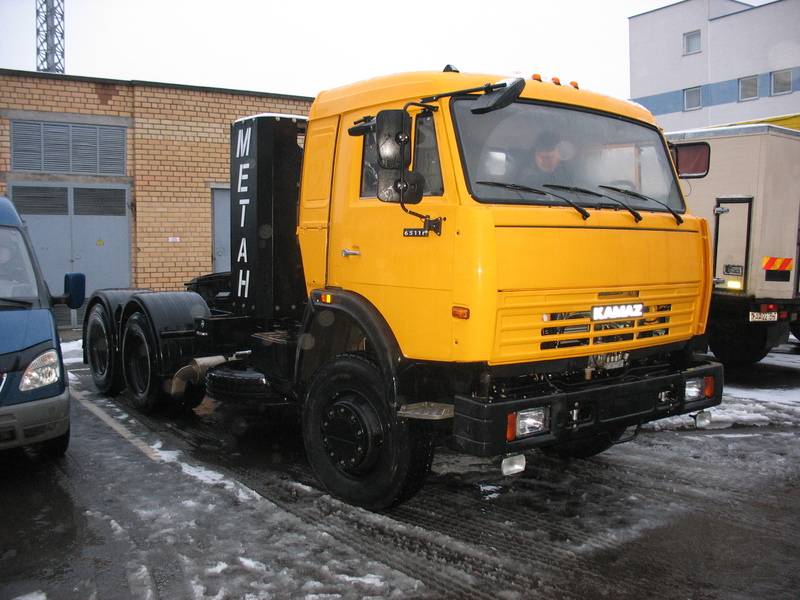

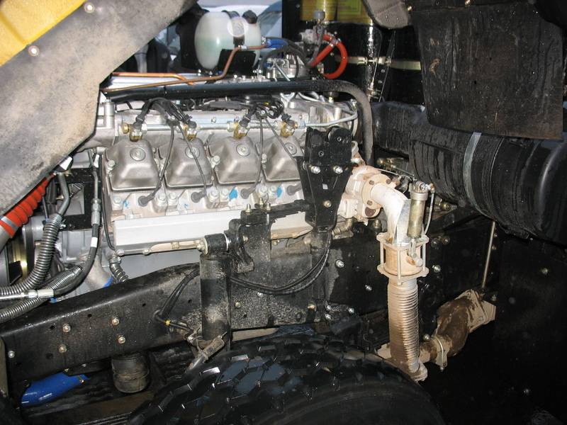

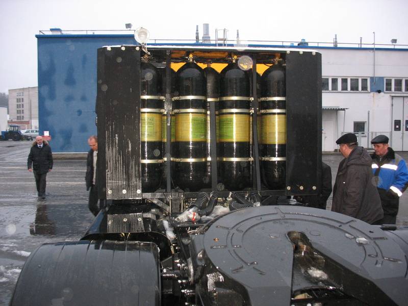

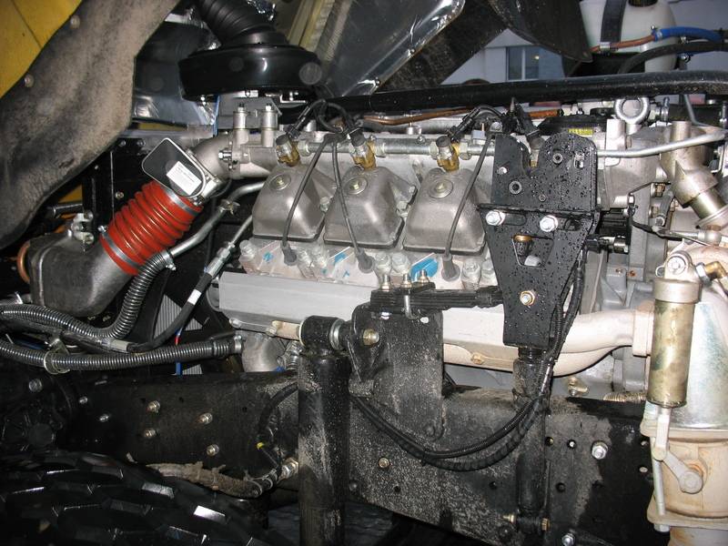

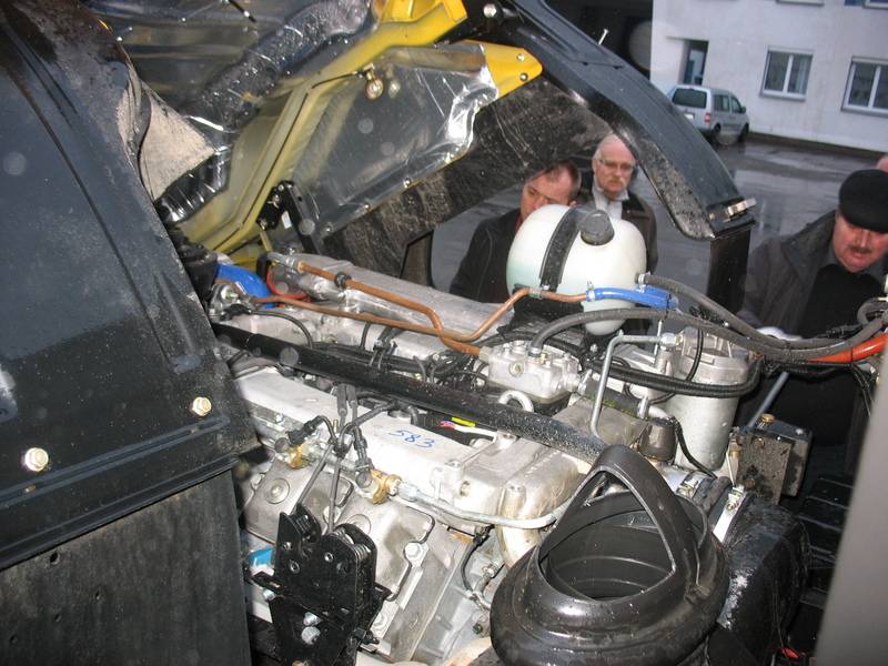

Прикупили Камаза работающего на природном газе (метане). Двигатель камазовский.Вот такое чудо)))
