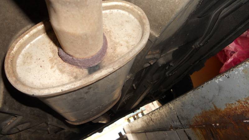

Володя Опубликовано 24 апреля, 2012 Жалоба Поделиться Опубликовано 24 апреля, 2012 Заурчал мой пыжик. Готовил к техосмотру на даче, поднимал на домкрате, снимал и красил колёса, под капотом мокрой тряпкой грязь повытирал, последнюю банку глушителя покачал слегка. Вечером поехал домой в Минск, а звук то уже не тот. На холостых рычать стал больше, но не громко. На 2000 оборотов входит в какой-то резонанс и появляется ощутимый низкий гул, при увеличении оборотов дальше пропадает. При сбросе газа булькает и немного хлопает(иногда было и раньше). При хорошей прогазовке до красной зоны(6000 оборотов) вообще как будто чихает из глушака. Приехал вечером, смеркалось уже, заехал на пустырь, глянул, вроде явно ничего не отвалилось. Что готовить под замену? Среднюю банку, или заднюю? Ката давно уже нет, самодельный пламягаситель прошлым летом вварили. Или это вообще не выхлопная? Где можно посмотреть и получить для начала консультацию по дальнейшим действиям? Ссылка на комментарий Поделиться на другие сайты Поделиться

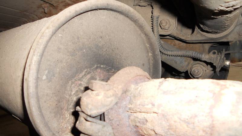

Володя Опубликовано 25 апреля, 2012 Жалоба Поделиться Опубликовано 25 апреля, 2012 Итак, с рычанием и шумом разобрался. Полностью сгнил хомут, что стягивает трубу средней банки и вход задней. Но какое то бульканье при сбросе газа осталось. Проблемы с внутренней начинкой банок выхлопной системы? Или богатая смесь? Как определиться? Ссылка на комментарий Поделиться на другие сайты Поделиться

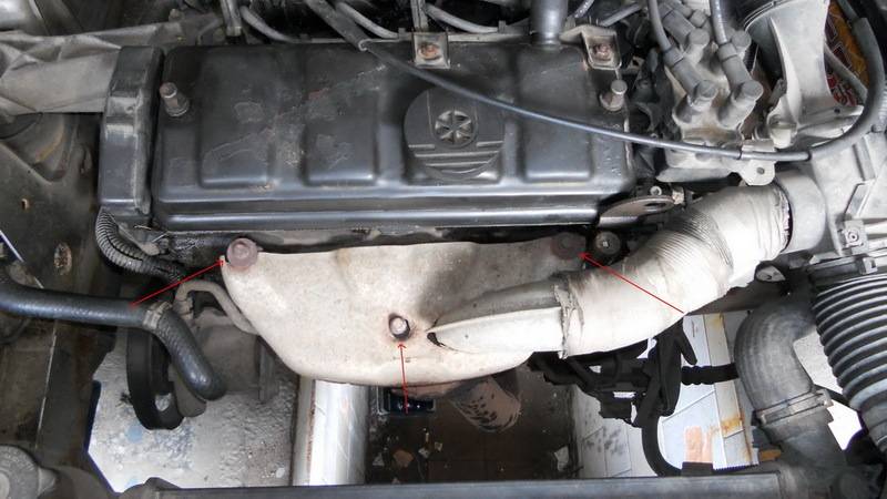

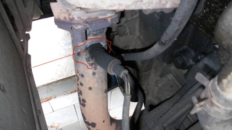

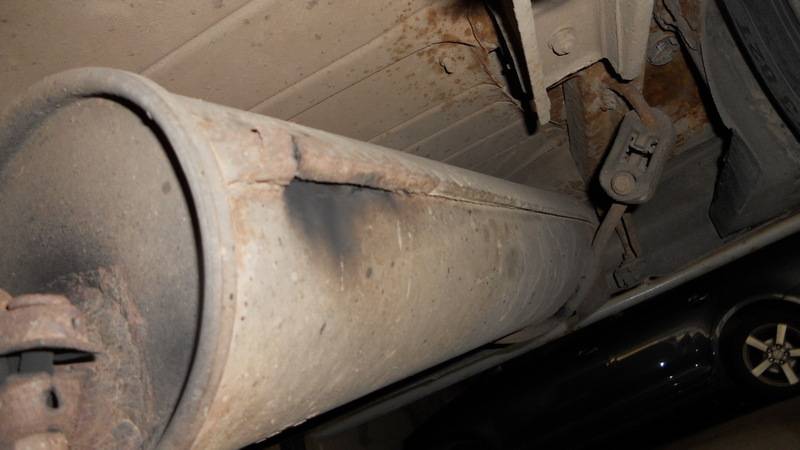

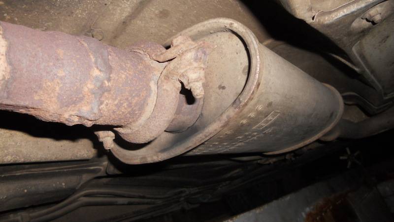

тоха Опубликовано 3 сентября, 2012 Жалоба Поделиться Опубликовано 3 сентября, 2012 Проблема начялась с того что что то начала стучать,когда нашел оказалось что глушитель. Хорошо поискав причину обнаружил это,оказывается из за этого перелома глушитель бьет по раме, стоит вопрос,менять полностью или купить новую часть глушака. На экзисте 190 тыс,на рынке цена плавает от 25 до 40 зеленых, если брать с лямбда-зонд то 80,читал на форуме что можно самому гайку наварить на лямбда-зонд. Кстати на выпускном коллекторе не возможно открутить болты,резьба на излом идет,а верхняя часть болтаестя,хотелось бы исправить . Ну а эти сопли я так думаю лучше заварить Ссылка на комментарий Поделиться на другие сайты Поделиться
Polski Опубликовано 3 сентября, 2012 Жалоба Поделиться Опубликовано 3 сентября, 2012 Сьезди к хлопцам в Боровляны (д. Боровляны, ул. Школьная 16) МТС или Велик: 555-93-11. Скажи что от Польского с пежо Клуба. Они помогут и подскажут. Ссылка на комментарий Поделиться на другие сайты Поделиться
Medved-by Опубликовано 3 сентября, 2012 Жалоба Поделиться Опубликовано 3 сентября, 2012 Если сам будешь варить смысл есть. Если будешь отдавать кому то, нужно узнать цену за работу и цену на новый глушитель, а там уже делать выводы. Если сам! Жестянку с верху прихватить сваркой что бы не дребезжала. Для замены отмеченной части их откручивать не нужно. Ну а там где трещина вварить кусок свежей трубы. Гайку в трубу можно вварить предварительно. Короче нет там ни какого криминала. ну и все что сечет позаваривать, можно поусиливать кусочками металла. Еще походит! Ссылка на комментарий Поделиться на другие сайты Поделиться
Гость Опубликовано 3 сентября, 2012 Жалоба Поделиться Опубликовано 3 сентября, 2012 нех там варить Новый польский обошелся в 100$ с установкой. Штаны новые купить нереально, может только с экзиста или придется б\у брать. Ссылка на комментарий Поделиться на другие сайты Поделиться

тоха Опубликовано 11 сентября, 2012 Жалоба Поделиться Опубликовано 11 сентября, 2012 Сделал я глушак.Заехал к товарищу по работе,он мне все проблемные места обворил,залатал где надо было,ну а штаны я б/у взял.Короче сделал все нормально,так что еще походит Ссылка на комментарий Поделиться на другие сайты Поделиться

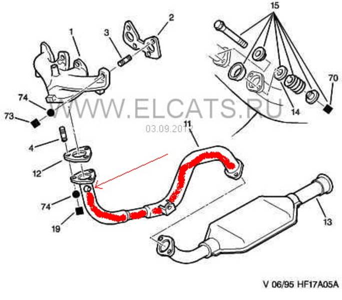

tozzz Опубликовано 19 февраля, 2017 Жалоба Поделиться Опубликовано 19 февраля, 2017 (изменено) 1.9D, Break. Не получалось найти номер замены впускной трубы (катализатора) пока не заказал)) Если кому нужно: оригинал - 1705.V3 (...$) замена - 19.509 (POLMO) ~20$ Изменено 19 февраля, 2017 пользователем tozzz Ссылка на комментарий Поделиться на другие сайты Поделиться
