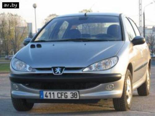

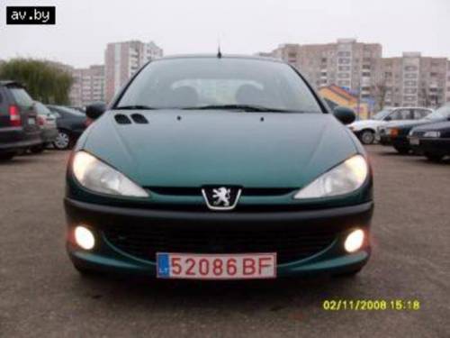

Mr TwisteR Опубликовано 11 ноября, 2008 Жалоба Поделиться Опубликовано 11 ноября, 2008 видел 2 вида бамперов на 206 - одни с противотуманками другие без. Где какие бампера ставились?, точно не от года зависит... может комплектация? Ссылка на комментарий Поделиться на другие сайты Поделиться
beerkut Опубликовано 11 ноября, 2008 Жалоба Поделиться Опубликовано 11 ноября, 2008 (изменено) постановка бамперов напрямую зависела от комплектации, по вину пробивались бампера либо в цвет кузова, либо нет... так же и с противотуманками... Изменено 4 января, 2011 пользователем aimonai Ссылка на комментарий Поделиться на другие сайты Поделиться
Mr TwisteR Опубликовано 11 ноября, 2008 Автор Жалоба Поделиться Опубликовано 11 ноября, 2008 (изменено) постановка бамперов напрямую зависела от комплектации, по вину пробивались бампера либо в цвет кузова, либо нет... так же и с противотуманками... ага ясно... а бампера кроме противотуманок ни чем не отличаются? и вот в этот "простой" бампер противотуманки можно засунуть? дырки там сверлить или как? Изменено 4 января, 2011 пользователем aimonai Ссылка на комментарий Поделиться на другие сайты Поделиться
Гость Ivan_N Опубликовано 11 ноября, 2008 Жалоба Поделиться Опубликовано 11 ноября, 2008 (изменено) Это как не отличается? Есть передний бампер с большой губой ( он всегда с ПТФ) и есть обычный бампер он может быть с ПТФ и без И задних два типа с продольной полосой и коротким свесом и без полосы и длинный свес...ПТФ есть в обоих... Спортивные бампера ставились на S162.0 так же на 2.0 HDI, 1,6 16V c 2001 года, с 2003 задний бампер во всех моделях спортивный, и 2007 год в Иранцах передний спортивный в 1.4 однозначно все по базе Изменено 4 января, 2011 пользователем aimonai Ссылка на комментарий Поделиться на другие сайты Поделиться
yalo Опубликовано 11 ноября, 2008 Жалоба Поделиться Опубликовано 11 ноября, 2008 так значит, если у меня обычный бампер без противотуманок, то я не могу вырезать отверстия и прилепить в них противотуманки? а можно ли поставить другой бампер, в котором есть противотуманки? Ссылка на комментарий Поделиться на другие сайты Поделиться
Гость Опубликовано 11 ноября, 2008 Жалоба Поделиться Опубликовано 11 ноября, 2008 Противотуманки можно и на крышу засунуть и даже в капот (в ралли применяют). Если резать бампер, надо предусмотреть крепления для фар и окраску кромок и пр. поврежденного покрытия при монтаже. Далее установить реле, проводку и кнопку соответствующую в салоне. Если не будет гореть, то рестарт на техосмотре (устранять неисправность). Другой бампер избавит от части проблем, но процедура почти такая же. ps оно того не стоит Ссылка на комментарий Поделиться на другие сайты Поделиться
beerkut Опубликовано 12 ноября, 2008 Жалоба Поделиться Опубликовано 12 ноября, 2008 (изменено) а можно ли поставить другой бампер, в котором есть противотуманки? это выгодно тем, у кого по комплектации есть подготовка к противотуманкам, тоесть проводка есть кнопки вкл\выкл присутствуют, а самих противотуманок нет... по вину это можно посмотреть... или на месте на машине... Изменено 4 января, 2011 пользователем aimonai Ссылка на комментарий Поделиться на другие сайты Поделиться
Feuerrader Опубликовано 12 ноября, 2008 Жалоба Поделиться Опубликовано 12 ноября, 2008 Бампер с противотуманками смотрится лучше не за счет того что там противотуманки! Он другой, хотя сразу этого не заметно, но внешний вид машины сильно лучше. С ПТФ гораздо больше дырка для воздуха... http://detali.ru/cat/pe/pe.dll?SelVin&...32crhye41048652 вот мой большой бампер написано что спорт бампер Ссылка на комментарий Поделиться на другие сайты Поделиться
