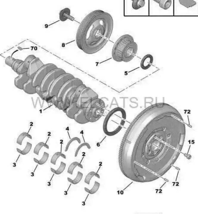

    И как подобрать вкладыши шатунов, на старых только надписи:
    S/C 423K
    555732
    На второй половинке:
    S/C 236M
    563828L4
    И чёрная метка

    Но из прочитаного в этой книге (и есче в одной), я понял что метки по цветам на вкладышах имеют различия в микронах и нужно заказывать стандарт, тоже и с колечками. Прокладку по толщине такую же как и была. ( Голову не шлифовал, коленвал тоже)
    Поправте пожалуйста если не прав

    ГБЦ шлифовать. Мерить величину выступа поршня после замены вкладышей и согласно таблицы в книге подбирать прокладку по толщине (маркировке). Подчёркнутое обязательно.
