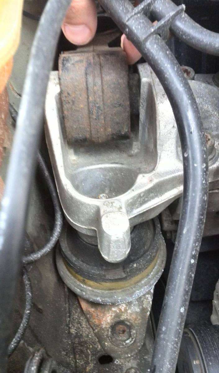

Женя Бел Опубликовано 22 февраля, 2015 Жалоба Поделиться Опубликовано 22 февраля, 2015 Народ как у кого с шумкой на данном авто . мне кажется что у меня что то не так при оборотах до 2000 идёт мелкая вибрация и хорошо слышен двигатель у всех так? Ссылка на комментарий Поделиться на другие сайты Поделиться

faza20 Опубликовано 24 февраля, 2015 Жалоба Поделиться Опубликовано 24 февраля, 2015 подушки двигателя проверь Ссылка на комментарий Поделиться на другие сайты Поделиться
Женя Бел Опубликовано 25 февраля, 2015 Автор Жалоба Поделиться Опубликовано 25 февраля, 2015 Я вот тоже подумываю что дело в подушках . Но тут восникает парочка вопросов как проверить ее целостность ?? она должна быть порвана или при проверять при вкл двигателе и смотреть ходит она больше других или нет .А ну и если кто вкурсе по данным сколько из 3 или 4 и как подлезть одну сверху эт понятно)а ну и наплывает вопрос а вообще сам двигатель насколько должен трястись ?? как то видел ролик на движок монету ложат)) может проблема в самом движке форсы может ссут или ище че вроде по динамике норм до и после 2000 тыщ уже нормально и никакой вибрации Ссылка на комментарий Поделиться на другие сайты Поделиться

Женя Бел Опубликовано 27 февраля, 2015 Автор Жалоба Поделиться Опубликовано 27 февраля, 2015 Все проблему нашёл сорвался саленблок подушки двигателя думаю в ней и вся проблема.на фото видно что она смещена к корпусу это я легонько надовил пальцем ☺ поменяю отпишусь Ссылка на комментарий Поделиться на другие сайты Поделиться

Женя Бел Опубликовано 25 мая, 2015 Автор Жалоба Поделиться Опубликовано 25 мая, 2015 Кстати к теме "тракторной вибрации " . Проверьте подушки двигателя . У меня оказалось две накрытые тоже вибрация бесит . Причем одна та что реактивная видно сразу что порвалась , зато вторая то что круглая рядом просто сплющилась по виду как целая а двигло просело и вибрация не глушится Ссылка на комментарий Поделиться на другие сайты Поделиться
