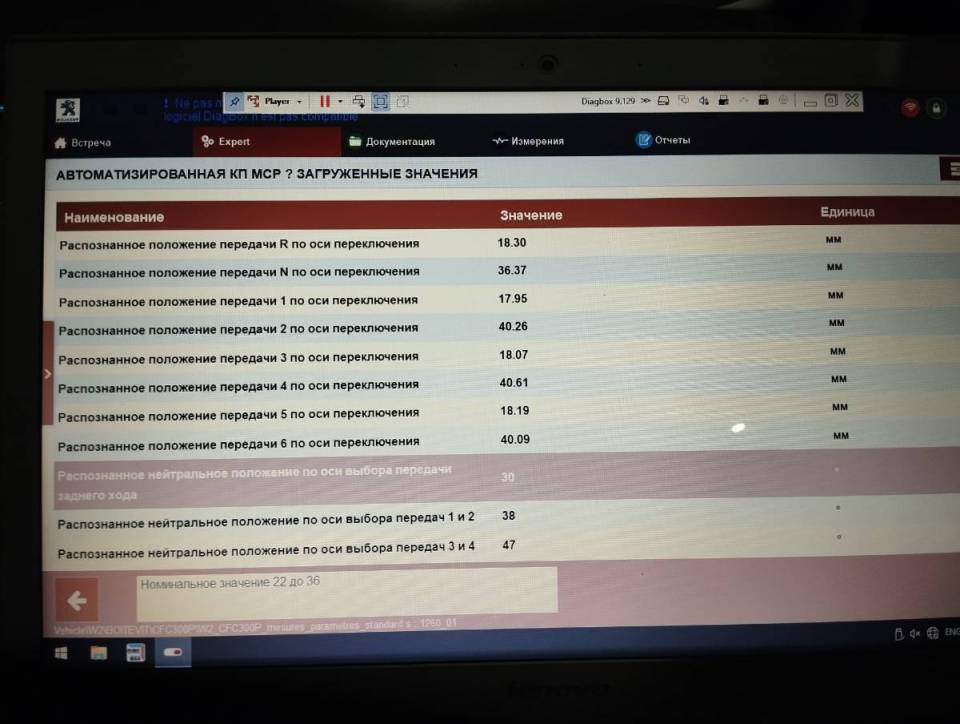

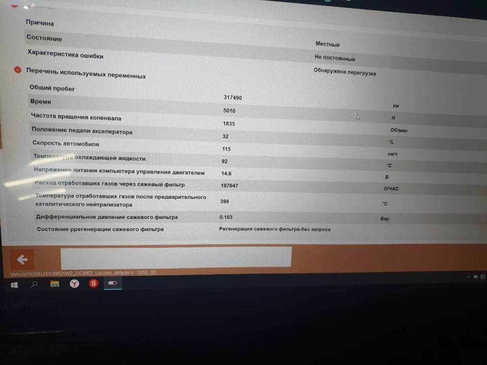

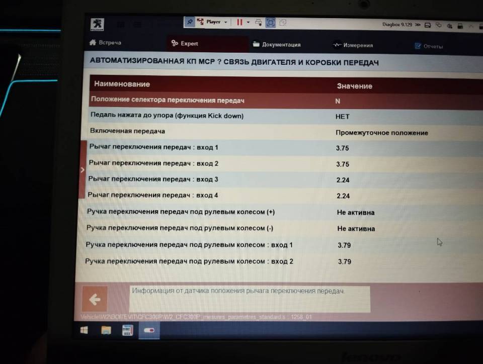

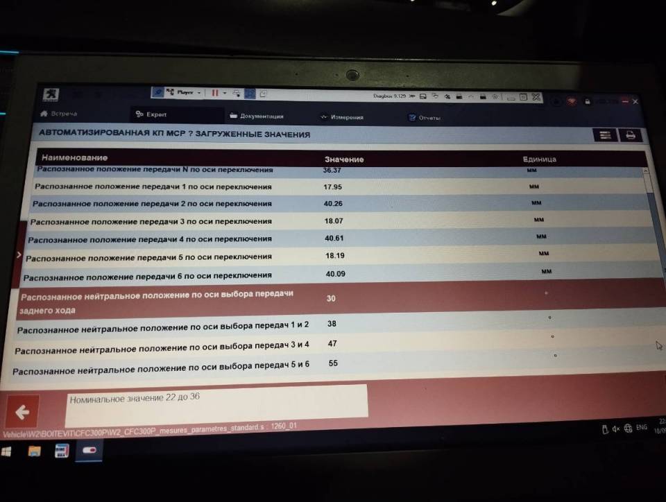

dev_style Опубликовано 14 ноября, 2017 Жалоба Поделиться Опубликовано 14 ноября, 2017 В 06.11.2017 в 17:48, bacbka313 сказал: Доброе время уважаемые форумчане! Может кто подскажет в чем проблема в пежо 508 1.6 турбобензин 2012 год. Пару дней назад загорелся чек, ошибка двигателя, на работоспособность не как не повлияло, думал, что после выходных заеду на диагностику. Сегодня не с того не сего ехал и выдало ошибку коробки + неисправность ESP и отправило коробку в аварийный режим. Снял клемму, покурил, все стало норм, проезжаю пару километров - опять тоже самое. Я опять Клемы снимаю, опять все норм. Проезжаю пару километров - опять в аварийный. Может кто сталкивался? Планирую ехать на компьютер после завтра Показать И так, кому интересно, на будущее, что показал у меня компьютер и как я это все устранил. 1. Ошибки так и не пропали, снимал клемму на ночь (надежда ) 2. Поехал на заправку в аварийном режиме, заправил пол бака и УРА, все пропало (кроме ошибки двигателя) 3. На диагностике сказали, что возможно вся проблема в топливе (всегда заправлялся на Белоруснефть) 4. Почистили все ошибки. 1000 км проехал, пока полет нормальный. Прикладываю все ошибки которые были на выскочили (номера ошибок через комп мне дали ) Может кому поможет, ну одна из возможных причин данных проблем. Ссылка на комментарий Поделиться на другие сайты Поделиться
