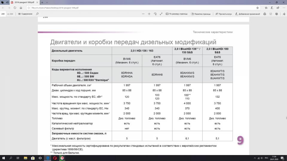

prostopasha Опубликовано 28 января, 2020 Жалоба Поделиться Опубликовано 28 января, 2020 Книга 2016 года. В колонке 2.0 136/163 написано что нет сажевого фильтра. Опечатка? Или все таки есть 508 без него? Ссылка на комментарий Поделиться на другие сайты Поделиться
патроль Опубликовано 28 января, 2020 Жалоба Поделиться Опубликовано 28 января, 2020 Если пишут, значит бывают. Ссылка на комментарий Поделиться на другие сайты Поделиться
